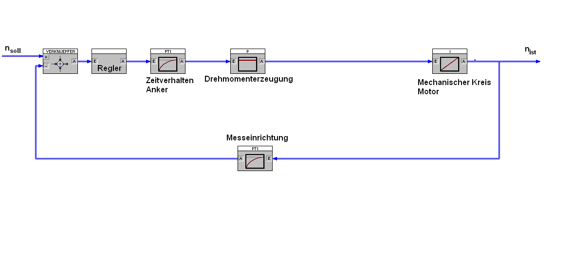

Ich beschäftige mich seit einiger zeit mit einer einfachen
Blockschaltbilddarstellung für einen Drehzahlregelkreis.
Aus dem Handbuch der Regelungstechnik von Lutz Wendt habe ich eine
allgemein gehaltene Beschreibung gefunden. Änhlich dem Anhang. (Im Buch
werden noch Totzeiten des Stromrichters mitbeschrieben).
Mir gehts aber in erster Linie nur darum, warum die Beschreibung eine
Strecke ohne Ausgleich zeigt. Bei der darstellung wie im Anhang, würde
ein Motor nach einem Führungsgrößensprung sein Drehzahl bis ins
Unendliche erhöhen...
Doch gibt es in der Realität schließlich ein Endwert. Denn je größer die
Drehzahl, desto kleiner der Momentbildende Strom desto kleiner die
Drehzahlerhöhung, bis es stopt. Und genau dieser Satz schneint mir in
solchen Darstellungen nicht berücksichtigt.
Hat jemand vielleicht eine einleuchtende Erklärung dafür?
Darstellungen aus anderen Büchern, in denen noch Stromtransformationen
stattfinden und spezialisierungen drin enthalten sind habe ich mir schon
angeschaut, doch leider schaffen die nur mehr verwirrung.
Vielen Dank im Voraus.
Gruß Borger

Ich bin von einer Gleichstrommaschine ausgegangen, weil diese deinem
Modell am nächsten kam, und die am einfachsten zu regeln ist.
Prinzipiell gilt dieser Effekt für alle Maschinen, wobei die
Beschreibungen dann deutlich komplizierter werden. Stichwort
"Koordinatentransformationen".

Ich befürchte, daß Du hier zwei Sachen vermischst  bzw. bei der
Übertragung aus dem Handbuch ins Blockschaltbild unzulässig vereinfacht
hast . Was fehlt, ist das Modell des Motors. Dieses muß das Verhalten
des Motors abbilden. In Lehrbüchern ist meist der Motor als solcher
dargestellt.
Beisbiel Verhalten Nebenschlußmotor/permanenterregter Motor:
1. Drehzahl Proportional zur Eingangsspannung
2. Nur bei Nebenschlußmotor - bei Feldschwächung Drehzahlerhöhung und
Momentenverringerung.
3. Bei erhöhung des abgeforderten Drehmomentes absinken der Drehzahl
(dieser Teil fehlt). Das muß das Motormodell abbilden.
Dem kann dann der Drehzahlregler überlagert werden der unter Umständen
noch einen unterlagerten Stromregler haben kann kann.

keine zeitverzögerung notwendig, einfache Verstärkung. Auch
Drehzahlkonstante in Datenblättern von E-Motoren genannt.
Gegenkopplung geht von n_ist zu dem Punkt zwischen den Blöcken "Anker"
und "Regler".

Weil, wenn im Buch ein Motor eingezeichnet ist, dessen Eigenschaften
vorausgesetzt werden zumal es sich dabei sicherlich um eine schematische
Darstellung des Regelkreises handelt und nicht um eine Simulation.
Entweder Du stellst den Motor als Symbol dar oder Du mußt dessen
Verhalten auch simulieren.
