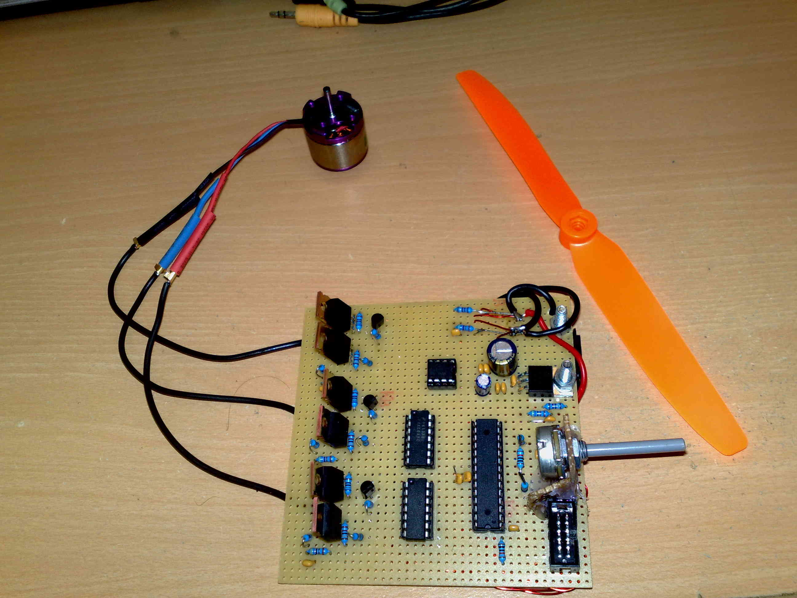

Hey an Alle,
habe mir unter Verwendung der Avr App-Note 444
http://www.atmel.com/dyn/resources/prod_documents/doc8012.pdf
(Sourcecode von Iar-Syntax nach gcc convertiert)
sowie den Infos und Schaltplänen von hier:
http://mikrokopter.de/ucwiki/BrushlessCtrl
einen Brushless-Regler selbstgebaut (s. Bild).
Am Regler hängt ein E-sky "EK5-0002B Brushlessmotor 8 A" mit einer 8"
Luftschraube.
Laut Angaben von
http://www.rc-fliegerhorst.de/ek50002b-brushlessmotor-hinterspantmontage-p-33.html
schafft dieser Motor bis zu 600g Schub.
Zum Testen habe ich meine alten (ca. 7-10 Jahre) NiCd Akkus meiner alten
Modellfahrzeuge ausgekramt und aufgeladen.
Der Regler funktioniert prinzipiell schon, der Motor samt der
Luftschraube dreht sich.
Erhöhe ich allerdings die Drehzahl (und somit auch die Stromaufnahme)
erreicht die Luftschraube nur eine gewisse Drehzahl und damit ist dann
Schluss.
Beim Nachmessen mit einer Küchenwaage entspricht diese Drehzahl nur 100g
"Schub".
Die Spannung am Akku sinkt (mit steigender Drehzahl) dabei von Anfangs
knapp über 10V bis auf unter 7V, sodass teilweise an der 7805 Schaltung
für den Atmega88 nicht mehr genügend Spannung anliegt und der Betrieb
aussetzt.
Den "maximalen Strom" errechnete ich über den Spannungsabfall an einer
ca. 15cm langen 0,75mm² Kupferlitzenleitung.
Bei 6-8mV maximalem Spannungsabfall gibt das nach I = U/R einen Strom
von rund 2 Ampere.
Ich kann mir das nicht erklären, solche "geringen" Ströme dürften doch
mit einen Akku dieser Art leicht machbar sein.
Woher kommt der Spannungsrückgang am Akku bei "geradeeinmal" 2 Ampere ?
Die automatische Überstromabschaltung des Reglers kommt nicht in Frage,
da ich diese für den ersten Prototypen-Regler (momentan) noch
weggelassen habe.
Oder sind die Akkus mittlerweile einfach zu alt?
Hoffe jemand hat einen Tipp.
MfG Christian

Das sieht nach "Greisenalter" aus. Ich vermute, daß die Akkus in den
letzten Jahren noch nicht einmal "von Ferne an einem Ladegerät
geschnuppert" haben. Außerdem sehen sie aus, als ob sie aus einem
"Spielzeug" stammen.
Da schaffen die Dinger auch mit viel gutem Willen keine Entladung mit
wesentlich über 1C.
Bernhard
In dem Artikel steht Abfluggewicht von 600g.
Soll das das selbe sein? Ich glaub nicht.
Ob die Akkus noch gut sind kann man wohl nur
feststellen wie viel Ah der noch schafft.
Mit ein paar geeigneten parallelen Lampen als Last
kann man den max. Strom messen und auch feststellen
wie viel Kapazität noch vorhanden ist.
