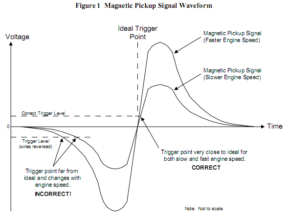

Ich möchte das Pickupsignal, wie es im 1. Bild  meines Anhangs gezeigt
ist, an dem ebenfalls im Bild eingezeichneten Triggerpunkt mit einem µC
triggern.

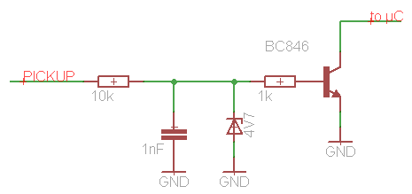

Nun schön und gut, allerdings kann ich ja erst testen wenns zu spät für
größere Änderungen ist. Daher wollte ich euch mal bitten über meine Idee
der Triggerschaltung drüber zu schaun und mir Feedback zu geben, ob die
Schaltung auch zuverlässig funktionieren wird, bzw. wie ihr es
einschätzen würdet. Und ggf. Was ihr besser machen würdet.
Soll halt möglichst zuverlässig laufen. Will ja nicht meine Rennen
verlieren weil die Zündung aussetzt oder ähnliches....

habe pro Umdrehung einen solchen Spannungsverlauf/Impuls (also kein
60/2-Geberrad).
Nunja und wenn da nicht 100% der Nulldurchgang sondern erst ab 1V
getriggert wird... das sind villeicht 0,wenig° Abweichung. und das rein
Drehzahlabhängig. Also leicht kompensierbar, wenn erwünscht.
Ich erwarte also auch nach dem Durchlesen des Threats keine Probleme mit
meiner Schaltung. Einzig die Aussage von tom (Gast):

Den wichtigsten Punkt in der Grafik hast du ja weggelassen - bei welcher
Spannung am Geber hat man denn nun den idealen Triggerpunkt. Eine
'Voltage' Skala ohne Wertangaben ist da nicht nützlich.
Deine Schaltung jedenfalls ignoriert Impulseingänge bis etwa 0,5V und
fängt darüber an, Ausgang zu liefern. Dadrunter reagiert so ein
Transistor nicht.
