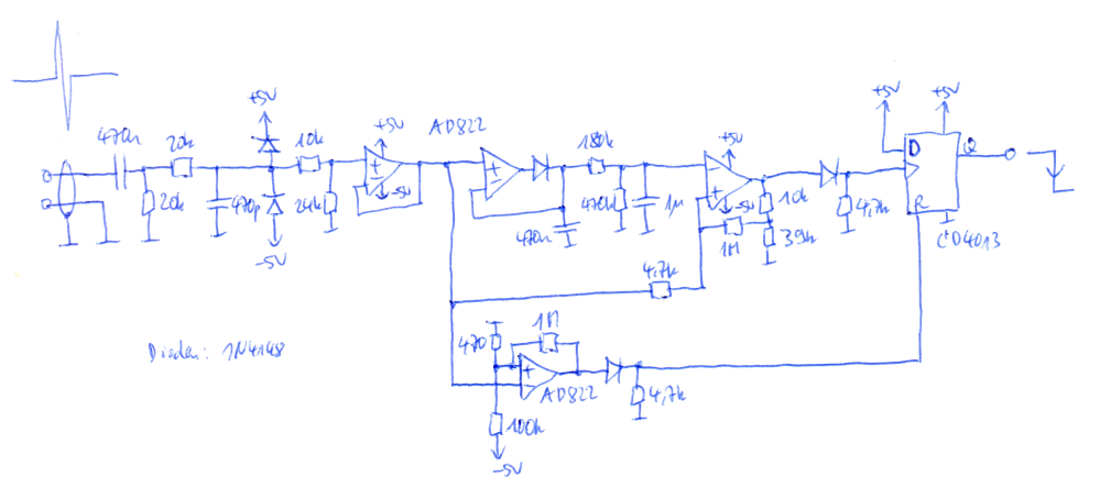

ich möchte einen Induktivgeber auswerten.
(0,3 ... 120V / 0 ... 10KHz)
Genauer :  Den Nulldurchgang.
Die Auswertung soll ein ATMega übernehmen.
Habe mich noch nicht festgelegt, wird wahrscheinlich ein ATMega32.
Ich muss also einen "Impulsformer" entwickeln :
- Spannung des Signal begrenzen.
CutOff bei wenigen Volt.
Da müsste doch ein Tiefpass mit anschliessender Z-Diode reichen ?
Eine Halbwelle abschneiden.
- Verstärkung einer Halbwelle mit einem Operationsverstärker.
So dimensioniert das die 0.3V den OP in die Begrenzung treiben.
Mit dem Ausgang vom OP auf den INT0 des ATMega und den Interrupt auf die
Flanke triggern.
Könnte das Funktionieren ?
Bzw liegen die Nachteile ?

Warum den Nulldurchgang? Kann das Signal wirklich zwischen 0,3V und 120V
schwanken? Ist das der Spitzenwert? Von was für einem Signal? Wie soll
die Elektronik erkennen, daß die 0,3V das eine Mal das Nutzsignal ist,
das andere Mal ein unerwünschter Spike?
Induktivgeber benötigen oft eine definierte Last
(Integrationskondensator), um zu verhindern, daß die Elektronik zu
sensibel auf Störspikes reagiert, die von schnellen Transienten
herrühren.

Die Spannungen sind Uspitze. (0,3V sind das minimalste was ich messen
will)
Es geht um ein Triggerrad an der Kurbelwelle. Zugegeben die 10KHz sind
da ein bisschen viel...
Da die Drehzahl ein aber einen Wert von ca 2/s - 130/s haben wir einen
hohen Variationsbereich.
Wenn ich mich richtig erinnere ist doch die Quellspannung proportional
zu B und der Winkelgeschwindigkeit ???
Jedenfalls kommt das mit den Min und Max Werten gut hin.
(Man brauchst ja auch immer ein wenig Reserve)
Ich könnte nun auch die Spannung messen.
Aber wenn sich was am Geber ändert, Luftspalt, anderes Rad ... Mag.
vorspannung. Muss ich jedes mal neu kalibrieren oder ?
Um den Scheitel bestimmen zu können, muss ich das Signal sehr oft
abtasten,
dabei bekomme ich meinen Trigger auch nur "nachträglich" wenn die
Spannung schon wieder fällt ausgelöst.
(Denn ich weiss nicht wie hoch das aktuelle Maximum liegt.)
Das sicherste stellt für mich immer noch der Nullpunkt dar.
Der ist Fix, schwimmt nicht kennt keine "Toleranz" und keinen drift.
(Theroretisch)
^--- Destewegen bin ich scharf drauf den Nulldurchgang zu detektieren.
Dabei muss ich im Prinzip nur ein Timeout bedenken wenn das Rad still
steht.

es ist der LM1850. Ist allerdings nicht mehr wirklich auf der Höhe der
Zeit. Das Konzept der variablen Hysterese sieht auf den ersten Blick
ganz sinnvoll aus,m hat allerdings im realen Fahrzeug einige unangenehme
Nebeneffekte, wie z.B. im Falle von Stall-Conditions (hier gibt es dann
meist den gefürchteten SyncLoss).
Falls ich es richtig sehe möchtes Du wohl eine z.B. 60-2 Triggerscheibe
auswerten, oder ? Also wenn Du nur die Drehzahl wissen willst, dann ist
die Detektion des Nulldurchgangs nicht so wichtig, wenn allerdings eine
genaue Winkellage der Kurbelwelle (wie bei Motorsteuergeräten) benötigt
wird, dann ist der Nulldrchgang zwingend erforderlich (variable
Flankensteilheit des Signals in Abhängigkeit der Drehzahl ->
drehzahlabhängiger Winkelverzug). Hier gibt es dann zwei Möglichkeiten:
- Induktivgeber mit Hilfsspannung auf z.B. 2,5V legen und denn mit
"normalen" Schaltungskonzepten, wie z.B. Komparator ... und definierter
Hysterese auswerten.
- Induktivgeber mit Massebezug auswerten. Funktioniert auch sehr gut,
bedarf allerdings sorgfältiger Bauteilauswahl und einiger
Schaltungstricks, da sich sonst der Nulldurchgang nur schwer detektieren
lässt.
Wichtig bei der ganzen Sache ist in jedem Fall noch die defnierte Last
für den konkreten Induktivgeber, das sonst zu Fehlmessungen bei
bestimmen Frequenzen und im Bereich der Lücke kommt ...

>...wenn allerdings eine genaue Winkellage der Kurbelwelle (wie bei
>Motorsteuergeräten) benötigt wird, dann ist der Nulldrchgang zwingend
>erforderlich (variable Flankensteilheit des Signals in Abhängigkeit der
>Drehzahl -> drehzahlabhängiger Winkelverzug)
Nicht unbedingt. Wenn die Drehzahl bekannt ist, kann ein Winkelfehler
mit der Software herausgerechnet werden.
Kai Klaas

ja, natürlich kann man den Winkelfehler rausrechnen, aber falls Du z.B.
entprechende winkelsynchrone Pulse generieren willst, gibt es immer eine
Zeit zwischen Pulskonfiguration und -Auslösung, während derer man nicht
korregieren kann aber durch Drehzahlschwankungen dann Fehler entstehen.
Nulldurchgang ist z.B. bei Motorsteuergeräten zwingend erforderlich.

>aber falls Du z.B. entprechende winkelsynchrone Pulse generieren willst,
>gibt es immer eine Zeit zwischen Pulskonfiguration und -Auslösung,
>während derer man nicht korregieren kann
Wieso? Verstehe ich nicht.
Die Änderungsgeschwindigkeit der Drehzahl eines Motors ist doch aufgrund
seiner Trägheit sehr gering.
Also hier beispielsweise macht man es nicht:
http://www.datasheetarchive.com/pdf-datasheets/Datasheets-12/DSA-221503.pdf
Kai Klaas

Letztendlich kann man ja nur ein "beliebig" kleines Fenster um 0V
Signalspannung detektieren.
Der Nulldurchgang dürfte bei drehendem Triggerrad unendlich kurz sein.
Der zentralen Punkt : Fehlerabschätzung.
Mein Ziel ist ein halbes bis ein Grad Genauigkeit.
Die 360°KW teilen sich jetzt auf in 60 Lands und 60 Pits.
Alle 3°KW kommt also ein Nullpunkt (360/(2*60)).
Daraus folgt bei einer sinusförmigen Spannung ein :
- Minimalwert von ca 150mV.
- Maximalwert von ca 60V.
(Die 3°KW entsprechen einer Halbwelle Umin = Udach * sin(180/6)
Je grösser nun die Spannung ist,
um so genauer wird doch meine Detektion ?
- Hochohmiges RC-Glied.
- Impedanzwandler.
- Komparator gegen die 150mV.
- Ausgang auf int0 des AVR.
Was könnte noch fehlen ?
@ Kai Klaas
>Aber nicht einmal die Profis detektieren den Nulldurchgang, sondern
>vielmehr eine Mindestimpulshöhe. Vorher wird noch kräftig integriert:
Ich verstehe nicht was da Integriert werden muß ?
Welche Grösse über was ?
Das von Dir zitierte Datenblatt zeigt bei "Signal shaping" doch
lediglich für Neg. und Pos. Halbwelle den OP mit Hysterese (R17 / R20).
Zum Integrieren müsste da doch noch ein Kondensator rein !??
Nachgeschaltet wurde ein FlipFlop wenn ich das richtig erkenne.
Somit bekommt man ein tolles Rechtecksignal welches aktiv genullt wird.
Die Funktion von C15+R15 / C16+R16  ist mit nicht klar.
(Am VR Eingang direkt hinter dem Grätz)
R18+C14 / R25+C17 bilden wohl einen Tiefpass ???
@ tom
Ja es handelt sich um ein 60-2 Triggerrad.
Siehe oben,
+/- 0.5 °KW damit kann ich leben.
Ich hoffe meine Schätzung ist schlüssig ?
>wird, dann ist der Nulldurchgang zwingend erforderlich (variable
alpha = asin (u / Udach)
u = 0,150v konstanter Vergleichswert.
Udach steigt von 0,3V -> 120V
alpha bleibt bei mir < 0,5°
Wofür benötige ich die Hilfsspannung,
wenn die für den OP zur verarbeitung der negativen Halbwelle dient ->
warum nicht einfach abschneiden ?
Vielleicht verstehe ich Deinen Vorschlag nicht ?!
Sorry, OP Schaltung hatten wir in der FOX nicht mehr...
>lässt.
Das war eher meine Idee.
Eine Seite des Komparator auf Uref = 150mV
Die andere Seite bekommt eine Halbwelle des Signal.
Verstehe da leider nicht warum getrickst werden muss...
Könntest Du mir das erklären ?
Ich denke das sollte ich empirisch machen wenn die Versuchsschaltung
aufgebaut ist.
Nochmal zu eurer Nulldurchgangs Diskussion.
Dieser Zeitpunkt ist doch klitze klitze klein ?!
Quasi ein "mathematischer Punkt".
Den kann man doch aufgrund seiner Eigenschaften garnicht genau erfassen.
Ich könnte mir vorstellen das man den nächsten Nullpunkt mit einen
Gleichungssystem ausrechnen(eher schätzen) <könnte>.
Das macht doch aber keine, oder ??
(KISS)
Grüße
 Thomas

Im Anhang habe ich mal eine Schaltung gezeichnet, die den Nulldurchgang
detektiert, aber nur, wenn vorher der positive Peak eine Mindesthöhe
überschritten hat, die rund 70% des letzten Gebersignals entspricht. Der
Schwellwert ist dabei aber nicht fest, sondern paßt sich dem Signal an.
Das Signal am Eingang sollte nicht über 16Vss gehen.
Als OPamp kann der AD822 ausprobiert werden. Der AD823 ist noch einmal
deutlich schneller. Allerdings verlieren viele Rail-to-Rail OPamp ihre
dynamischen Eigenschaften, wenn die Eingangsspannung in die Nähe der
Rails kommt. Deswegen habe ich die Eingangsspannung an einigen Stellen
auf rund 4V begrenzt.
Wird ein erlaubter Nulldurchgang detektiert, gibts zur Belohnung eine
1-0-Flanke am Ausgang des CD4013 Flip-Flops.
Die Spannungsversorgung ist +/-5V, damit die OPamps auch im
Nulldurchgang ausreichend schnell sind. Außerdem vereinfacht das den
Aufbau des adaptiven Schmitt-Triggers.
Nicht gezeigt ist die Konstantstrom-Vorerregung des induktiven Gebers,
die erforderlich ist, um überhaupt ein Magnetfeld zu erzeugen. Das Kabel
zum Geber sollte unbedingt geschirmt ausgeführt werden.
Kai Klaas

Ich versuche mal die Funktion der Schaltung auseinander zu dröseln.
- Die 470nF + 20kOhm stellen wohl die "definierte" Last dar.
- Danach der Tiefpass, sind das wirklich 470pF ?
- Die Clampdioden zur Begrenzung der Spannung.
- Spannungsteiler zum OP
- OP als Impedanzwandler.
Jetzt wird es für schon schwierig.
- Der untere OP (für den R des FlipFlop) bekommt über das 1nF seine
variable Hysterese. Wie hast Du die Werte (23,5mV) mit der 1nF Hysterese
berechnet ??
(das stimmt nicht, oder ?)
- Im oberen Zweig brauche ich nicht mehr zu versuchen...
- Der erste OP ist doch wieder ein Impedanzwandler.
- Die 470k 1µF = 0,47 Tau gespeist über 180k ergibt einen
Spannungsteiler von ca 2,5-3V ?
- Vermutung, der zweite OP komperiert gegen das aktuelle Signal
+ die 4,7kOhm vor dem Flipflop sind PullDowns
+ Die Dioden an den Ausgängen der OPs halten Negative Anteile vom
Flipflip fern.
Schönheitsfehler : Ich habe keine -5V.
Stimmt der Rest ?
Ich muss mir wohl erst nochmal OPs zu gemüte ziehen. :)

>Kai, das Du da gleich eine Schaltung aus dem Ärmel schüttelst...
Ist nicht alles von mir. Die Beschaltung des Gebers und die Idee mit dem
mitlaufendem Schmitt-Trigger entstammen teilweise dem Artikel
"AutoCheck" von Rolf Badenhausen in der ELRAD 5/90. Daher stammt auch
die Anmerkung mit der Konstantstrom-Vorerregung des induktiven Gebers.
Um die 90iger war das wohl üblich?
Genaugenommen 470nF + 14,6kOhm, wenn man die Widerstände dahinter noch
berücksichtigt.
Ja, in meinem "Archiv" habe ich zwei Arten von Auswerteschaltungen
gefunden, welche mit großem C und solche mit kleinem. Ich dachte mir,
daß ein kleines C vielleicht besser mit einem Nulldurchgangs-Detektor
konveniert.
Genau.
Genau. Auf rund 4V, wenn die Schutzdioden öffnen, wegen der dynamischen
Eigenschaften des AD822.
Richtig. Keine Verstärkung, da sonst die Ausgangsspannung wieder über 4V
steigt. Außerdem sprachst du ja von einer Signalspannung, die eigentlich
keine zusätzliche Signalverstärkung erforderlich machen sollte, obgleich
ich deine 120V für ein bißchen übertrieben halte.
Bei Bedarf läßt sich der erste 20k Widerstand als zusätzlicher
Spannungsteiler ausführen. Gegebenenfalls ist das Tiefpaßfilter
entsprechend anzupassen. Aber hier mußt du natürlich sowieso die
Zeitkonstanten experimentell optimieren.
>berechnet ??
Der untere OPamp ist als Schmitt-Trigger mit festen Schaltschwellen
beschaltet. Er ist der eigentliche Nulldurchgangs-Detektor. Sein Ausgang
schaltet auf "high", wenn am "-" Eingang das Gebersignal auf unter rund
-26mV fällt, und auf "low", wenn das Gebersignal wieder auf über -21mV
steigt.
Das Flip-Flop wird also zurückgesetzt, wenn das Gebersignal seinen
Nulldurchgang hat, also von positiver Spannung nach negativer Spannung
springt.
Dein "1nF Hysterese" habe ich nicht verstanden. Du meinst wohl den 1M
Widerstand vom "+" Eingang zum Ausgang?
"Berechnen" tust du so etwas am schnellsten mit einer Simulation, z.B.
mit TINA von Texas Instruments.
Das ist ein Spitzenwertgleichrichter, der den 470nF Cap auf den
positiven Maximalwert des Gebersignals auflädt.
Ja, am 1µF Kondensator hast du dann eine Spannung, die rund 70% des
Maximalwerts des Gebersignals entspricht. Bei einem Gebersignal von 4Vs
sind das also rund 2,9V, bei einem Gebersignal von 0,4Vs sind das rund
0,29V und bei 40mVs rund 29mV.
Genau. Immer wenn der positive Peak des aktuellen Gebersignals rund 70%
des Maximalwerts des vorherigen Gebersignals übersteigt, schaltet der
Ausgang des Schmitt-Triggers auf logisch "high" und setzt das Flip-Flop.
Dieser obere Schmitt-Trigger hat im Gegensatz zum unteren eine sich dem
Gebersignal anpassende, mitlaufende Schaltschwelle: Erst muß der
positive Peak des Gebersignals den oberen Schmitt-Trigger zum Umschalten
bringen und das Flip-Flop setzen, damit der darauffolgende Nulldurchgang
(und das Umschalten des unteren Schmitt-Triggers) das Flip-Flip wieder
zurücksetzen kann. Ein erfolgreicher Nulldurchgang hat also einen
high-low-Sprung am Ausgang des Flip-Flops zur Folge.
>Flipflip fern.
Genau.
Dafür gibt es kleine aber feine DC-DC-Wandler, z.B. +5V -> +/-5V.
>Stimmt der Rest ?
Die Schaltung ist natürlich nur ein allererster Entwurf. Entscheidend
ist, wie das Gebersignal konkret aussieht und wie es mit der Drehzahl
variiert.
Kai Klaas
Gast #1525787
Ups, Ich habe einen Kondensator gesehen.
Vor Monaten hatte ich das Signal Oszilloskopiert.
Es sah ausserhalb der Lücke sehr nach einem Sinus aus.
Habe am Freitag ein wenig gepfuscht und mit dem Multimeter gemessen :
Anlasserdrezahl -> 2,4V
950 -> 10V
2000 -> 20,7
3000 -> 31
4000 -> 38,1
5000 -> 50
6000 -> 61,1
Für mich sieht das nach einer sehr schönen linearen Abhängigkeit aus.
Jetzt bin ich am Zug mit dem aufbauen... :)
Vielen Dank für die Zeit und Mühe !!!
