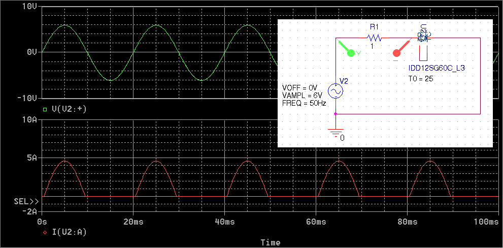

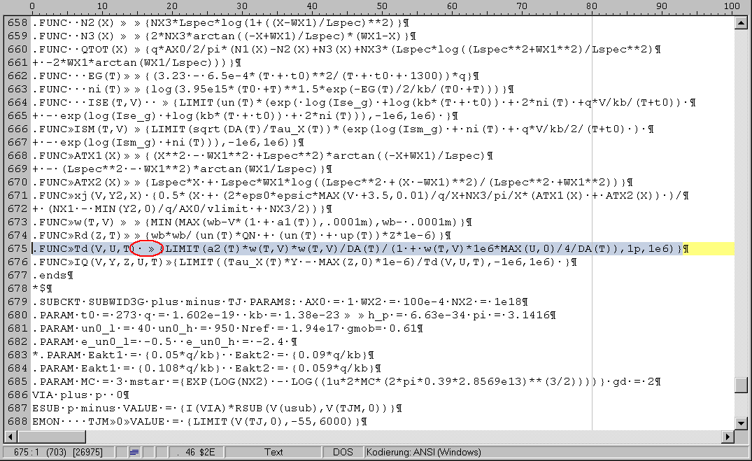

unter PSpice (Orcad Family Release 9.2) funktioniert das Modell für die
Diode vom Typ IDD12SG60C_L3 auch. Allerdings musste ich etwas
nachhelfen. In der Datei "ThinQ3G.lib" war in dem Subcircuit
"SCS_SCHOTTKY_3G_L3" die Zeile mit der Definition von "GSCHOTTKY" zu
lang. In meiner Version darf die Zeilenlänge maximal 132 Zeichen
betragen. Seitdem ich die zwei unnötigen Leerzeichen am Ende der Zeile
gelöscht habe funktioniert das Modell.
Bitte beachten:
Ich habe die Simulation ohne Rücksicht auf die technischen Daten der
Diode durchgeführt.
Mit freundlichen Grüßen
Guido

Das Problem mit den 132 Zeichen hatte ich auch, habs dann aber ebenfalls
geändert.
Die Pins für Junction und Case habe ich genauso wie Guido gebrückt.
Ich vermute mal die Modelle wurden noch nicht für die neue Version
optimiert und funktionieren deshalb nicht.
Die Simulation läuft jedenfalls mit anderen Modellen einwandfrei.

#1751298
Dein erster Fehler tritt in der folgenden Zeile auf.
.FUNC Td(V,U,T) {LIMIT(a2(T)*w(T,V)*w(T,V)/DA(T)/(1 + w(T,V)*1e6*MAX(U,
+ 0)/4/DA(T)),1p,1e6)}
PSpice (meine Version) schreibt die Fehlermeldung immer nach der
betreffenden Zeile. Wie ich es sehe gibt es Probleme beim Aufruf von
"LIMIT". Kann es sein, dass Dein Interpreter mit der
<space><tab>-Kombination vor "LIMIT" nicht klar kommt (s. Anhang).
In einem ersten Schritt würde ich in der betreffenden Zeile alle
Zwischenräume durch Leerzeichen ersetzen. Bringt dies nichts würde ich
im nächsten Schritt die LIMIT-Anweisung vereinfachen z.B.
...{LIMIT(a2(T),1p,1e6)}. Dies macht "simulationstechnisch" zwar keinen
Sinn aber Du kannst den Fehler damit einkreisen.
Unter Umständen ist es für Deinen Interpreter ausreichend, wenn Du an
einer definierten Stelle einen Zeilenumbruch einfügst ("+" nicht
vergessen).
Guido
