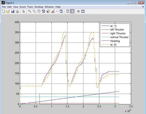

Habe nun einige Tests durchgeführt. z.B. linker Thruster 40 rechter
Thruster 20 usw...
Kommen natürlich immer andere Kurs-Kurven heraus. Die SIMULINK-Scope
sieht dann aus wie im Bild. (hdg.jpg) Lässt man den Propeller lang genug
an,
stellt sich irgendwann eine konstanter Drehratenanstieg ein.
Hat jemand eine Idee wie ich jetzt ein Modell daraus basteln kann?
Ich brauch ja für ein Reglerentwurf ein Streckenmodell, also eine
Übertragungsfunktion, wie G(s) = Y(s) / U(s).(Kurve sieht ja aus wie ein
IT1-Verhalten?) Aber das ja nicht so einfach,
weil es ja unendlich viele Möglichkeiten gibt, Linker propeller = ...,
rechter Propeller = ... usw..

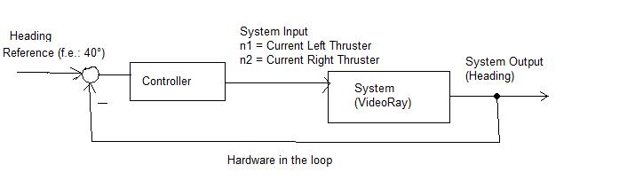

Oder kann man gleich eine Kursregelschleife basteln.(siehe Bild
System.jpg)
Die Regelung soll ja nur bewirken, das der linke und rechhte Thruster so
angeschaltet werden (Differenzialschub), dass das Fahrzeug zb auf 40°
dreht.
Da brauch ich ja irgendeine Bedingung ...
Hat jemand schon Erfahrung mit sowas gemacht oder eine Idee.
