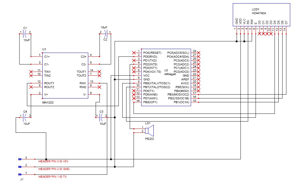

Kurz zur Funktione der Schaltung:
Die Schaltung ist dazu gedacht von einem Gerät
(Breitbandlambdasondenanzeige) das Signal das das Gerät zum Com Port
des Pc´s sendet mitzulesen und auf einem externen Display auszugeben!

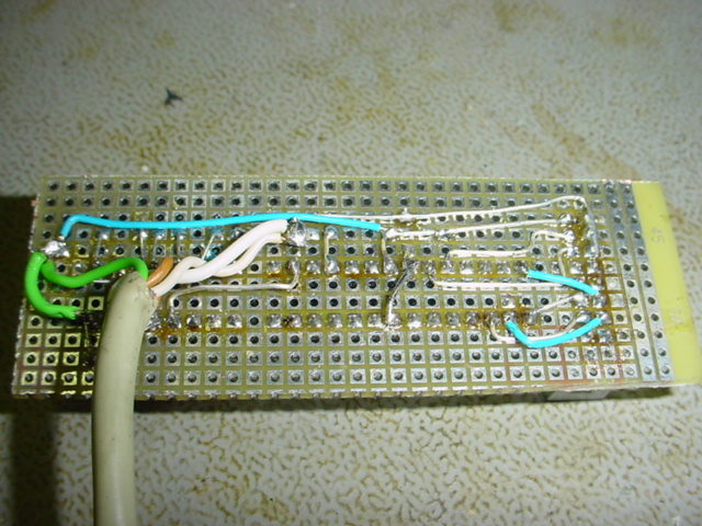

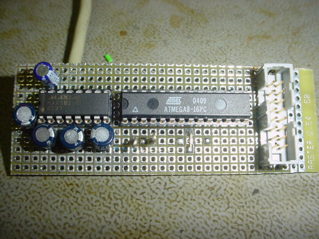

Die Schaltung habe ich so nachgebaut! Und auch jetz schon x mal
überprüft!

Wie jetzt? Nur wenn du den uC einsetzt hast du das blöde Signal?
Nur mit Max202 (ohne uC)ist es ok?(R2out messen).
Das TXD-Signal kannst du eigentlich nicht versauen wenn du keine groben
Schnitzer machst. Mir sieht das eher nach einer Fehlbelegung/beschaltung
aus.
Vergleiche mal alle Pinangaben mit den Datenblättern.
Nochwas, im Plan sieht das komisch aus, die TXD-Leitung ist nicht
zufällig mit C3(2) verbunden?
Viel Erfolg, Uwe

hey chef, hast du die schaltung GENAU EXAKT so aufgebaut wie sie
abgebildet ist?
wenn ja hast du'n problem, weil dein max232 keine versorgungsspannung
und keine masse hat. hast du also
PIN 17 auf VCC und
PIN 16 auf GND ???
mfg leo

@Leopold Stockinger
ja die habe ich dran. Ist mir erst auch ned gleich aufgefallen das die
fehlen. Erst als die Schaltung ned laufen wollte und ich auf
fehlersuche ging.
@Tobias Schneider
Nein habe nur die im Schaltplan angeschlossen. Habe nen DIP Baustein.
Da habe ich im Datenblatt jetzt nur einen VCC gefudnen. Aber eine 2.ten
GND(Pin 22). Beim TQFP habe ich 2 VCC gefunden
Bin aber für jede Erklärung etc dankbar.

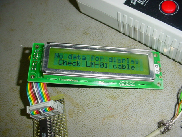

Nein der wird nicht in der Schaltung programmiert. Habe den mit nem
Brenner gemacht. Der Controller läuft ja. Er initilaisiert das Display,
und schreibt dann folgendes: No data for Display, Check LM1-Kabel.
Oder kann er durch den fehlenden Pull Up an Reset doch irgendwie
"spinnen"?

AVCC habe ich jetzt auch angeschlossen, auch den zweiten GND Pin vom
Controller. Ändert sich auch nichts. :-(
Abblock Kondensatoren habe ich nicht eingebaut
Gruß Bernd

Gast #130583
Hm habe zwar jetzt keine Keramik C´s gefunden sondern nur MKS mit 100nF
aber es ändert sich nichts. Naja werde für heute mal Schluss machen und
ne Nacht drüber schlafen und morgen mal mitm Oszi reinmessen.

So weit ich weiß speichert ein LCD die letzen werte im RAM, wenn es
wieder eingeschaltet wird, dann stellt es diese dar. Zieh mal die
Datenleitungen vom Display ab und verbinde nur die Versorgungsspannung
evtl noch contrast.
Viele unsisolierte Drähte. Schon nach Lotbrücken gesucht?
