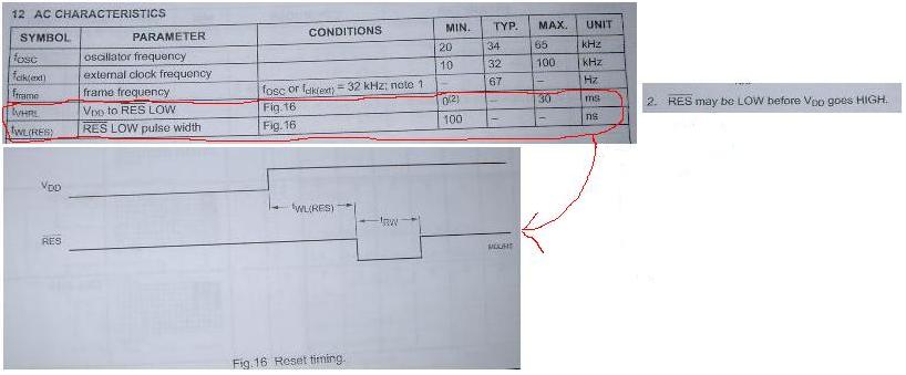

Hi Leute,
will ein 3310 Display an einen Mega16 anschließen ,nach eingehendem
Googeln, und suchen im Forum leuchtet mir so langsam alles ein was im
Datenblatt steht ,bis auf diese eine Sache mit dem Reset
Schaut euch mal das angehängte Bildle an ,ist aus dem Datenblatt....
tWL(RES)  Min.100ns / ok ,also zwischen VDD HIGH und RES LOW sollten
min.100ns vergehen ,aber
tVHRL Max.30ms ????
Heißt das zusammengefasst: Nach einschalten von VDD(zeitpunkt 0 ns),
muß in dem Zeitfenster von 100 ns-30 ms RES auf LOW gehen ,sonst
Display kaputt?
Und wie lang kann/soll/muß/darf denn dieser Resetimpuls nun dauern ?Das
in Fig.16 angepriesene tRW finde ich nirgends im Datenblatt Zahlenmäßig
angegeben.
Verstehe ich da was falsch oder habe ich irgendwas übersehen?
Kann ich VDD eigentlich über einen PortPin vom µC realisieren?hab
gelesen,das Display zieht kaum Strom ?
Hoffe ihr helft mir weiter...
RES muss max. 30ms nach dem anlegen von VDD auf null gehen;
RES darf auch vor dem anlegen von VDD null sein;
die minimale länge von RES beträgt 100ns (sonst wird er nicht
erkannt);
ja, du kannst das display auch von einem port-pin versorgen (VDD<3.3V
beachten!)
das display kannst du nicht durch "nichtanlegen" von RES zerstören,
keine angst;
>zerstören, keine angst;
Hmm... sicher? Im Datenblatt unter Punkt 8.1 steht nämlich:
"Immediately following power-on, the contents of all internal
registers and of the RAM are undefined. A /RES pulse must be applied.
Attention should be paid to the possibility that the device may be
damaged if not properly reset."

Also scheint das ganze Resettiming doch nicht so ganz ohne zu
sein????hab mir von Philips das org.Datenblatt runtergeladen(erstellt
12.04.99)und bin da ,wie Thomas Fischl ,auf Seite 15 auf den Punkt 8.1
gestossen
"a RES pulse must be applied.
Ich werds einfach mal ausprobieren und dann berichten...wenns daneben
geht, muß halt Ersatz her und die Frage ist eindeutig geklärt.

Das oben zitierte Datenblatt von Philips bezieht sich ja nur auf den
Controller, nicht auf das damit angetriebene LCD-Modul.
Deshalb steht da ja auch "könnte vielleicht beschädigen", aus meiner
Erfahrung ist das Nokia 3310er Display da aber eher gutmütig.
Viel kritischer ist aus meiner Sicht das häufigere an- und abschalten
des gesamten Displays über einen Portpin.
Beim Abschalten bleibt nämlich die Kontrastspanung etwas länger
erhalten , als die Ansteuerung der Zeilen und Spalten. Was kurzzeitig
zu unschönen schwarzen Streifen führt und längerfristig möglicherweise
tatsächlich eine Beinträchtigung der Funktionsfähigkeit bewirken
könnte.
Zum Stromsparen in Anzeigepausen verfügt der Controller über einen
Power-Down-Modus, mit dem der Stromverbrauch bei 3V unter 1 uA liegt.
Nebenbei bemerkt scheinen grad die bei eBay angebotenen Displays auch
von recht unterschiedlicher Qualität zu sein, gut möglich, das einige
solche Sachen eher übel nehmen, als andere (unterschiedliche Hersteller
oder doch nicht immer sooo original Nokia, wie meist da steht???).
Ingo
>abschalten des gesamten Displays über einen Portpin.
Stimmt. Dem Display tut es sicher gut, wenn man den Controller zuvor in
den Power-Down-Mode schickt. Dann wird nämlich der Spannungsgenerator
abgeschalten und der Effekt mit den Streifen tritt dann nicht auf.
