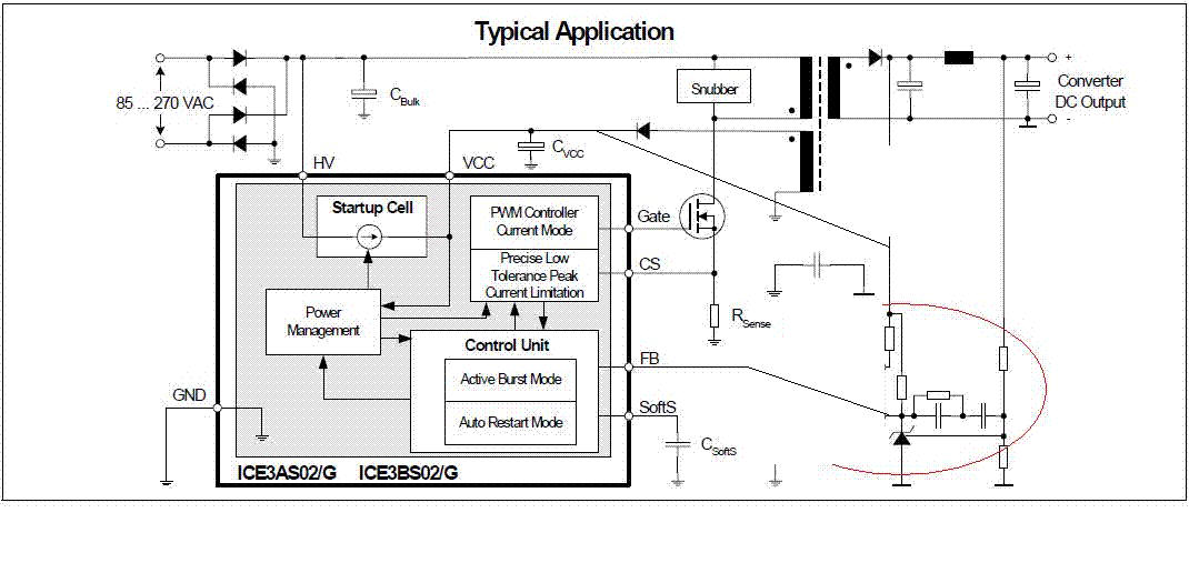

Hallo, ich hab folgende Frage.

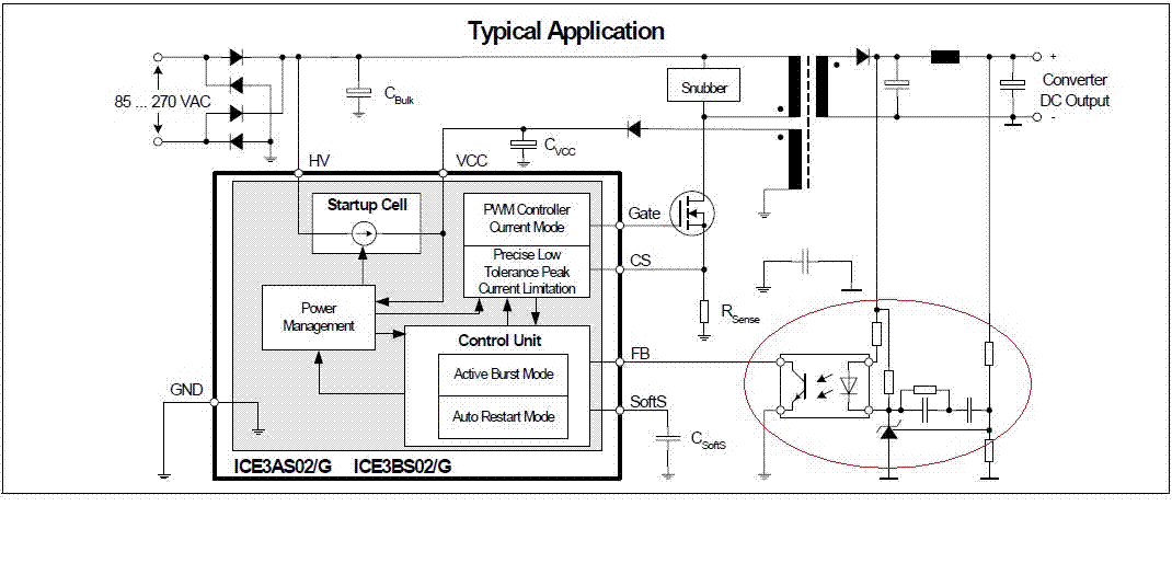

Bei der flyback-schaltung aus Bild1 (Datenblatt des Controllers) ist für
den Spannungs-Feedback ein Optokoppler mit eingebaut.
In meinem Fall benötige ich allerdings keine galvanische Trennung,
weswegen ich den Optokoppler nicht unbedingt benötige.

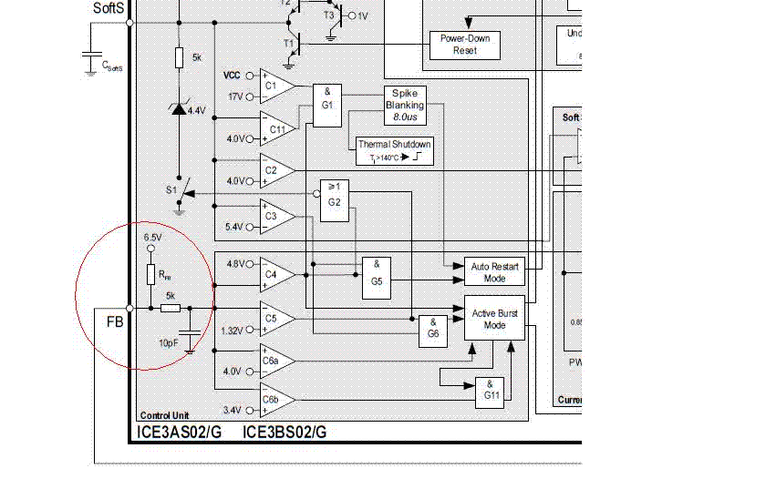

Auf dem internen Schaltplan des Controllers (bild2) ist zu erkennen das
das Feedback-Signal nicht direkt auf einen Comparator geht sondern auf
6,5V hochgezogen wird wenn der Transistor im Optokoppler sperrt und auf
Masse gezogen wird wenn der Transistor öffnet.
Nun zur Frage. Da das Feedback-Signal nicht direkt an den Comparator
geht ist wohl ein einfacher Spannungsteiler nicht möglich, oder? Gibt es
eine "einfache" Möglichkeit ohne den Optokoppler das Feedbacksignal von
der Sekundär-Seite bereitzustellen? (Ziel ist so wenig Bauteile wie
möglich zu verwenden, da der Platz auf der Platine später mal sehr
eingeschränkt sein wird.)
Gast #1750844
Dann wirst Du den TL431 (die programmierbare Zenerdiode) trotzdem
benötigen. Es könnte allerdings sein, das der Schaltkreisinterne Pullup
(Rfb) zu hochohmig ist, weil der TL431 einen gewissen Mindeststrom
(Datenblatt) braucht. Der kann auch nicht vom Ausgang kommen, weil da ja
auch erstmal 0 anliegt. Am besten so hochohmig wie möglich von Vcc.
mfG ingo
Gast #1750855
Du musst den Effekt von Rfb mit einrechnen (im Prinzip also den
Spannungsteiler asureichend niederohmig machen), dann geht das schon.
Du brauchst keinen TL431.
Gast #1750932
Der TL431 ist eigentlich mal als programmierbare Z-Diode gedacht. Wenn
die durch den Spannungsteiler an den Fühlereingang gelieferte Spannung
den internen Referenzwert von 2,5V übersteigt, wird die Hauptstrecke
niederohmig. Eigentlich eine sehr platzsparende Sache, wird darum auch
in fast allen kompakten Steckerschaltnetzteilen so gemacht. Leider zieht
er schon vorher einen Mindeststrom von 1 mA (Datenblatt), daher der
Widerstand parallel zu der Optokoppler-LED. Für diese 1 mA müsstest Du
einen Pullupwiderstand gegen eine Betriebsspannung einplanen, die schon
vor der Ausgangsspannung anliegt (Vcc).
mfG ingo
Gast #1750985
> Leider muss die Spannung an fb bei steigender Ausgangsspannung
> runtergehen,
Uups, hast recht. Ist eigentlich elegant gelöst von Infineon, damit ist
die für die Ausgangsspannung relevante Referenzspannungsquelle
ausserhalb des eventuell wegen des intergrierten Schalttransistors sehr
warm werdenden Chips.
Ob man nur mit einem Transistor
Uout
 R1
 |   +-- FB
 +--|< NPN
 R2  |E
 +---+- GND
arbeiten kann, wenn einem die Temperaturabhängigkeit der
Basis-Knick-Spannung des Transistors egal ist, oder ob man einen TL431
als genaue Referenz einsetzn muss, hängt dann vom Anwendungszweck ab.
