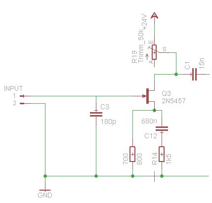

Ich habe als Anhang die Beschaltung der Eingangsstufe mit angehängt. Das
was momentan noch als GND klassifiziert ist würden sie auf -15V legen,
also einen VGND. Da hängt allerdings die Masse der Gitarre dran und
diese sollte auf GND bleiben.
Ja.
Bleibt sie.
Kann auch der Massepunkt für den Ausgang werden,
denn der Ausgang ist mit 15nF gleichspannungsmässig getrennt, kann also
in einen mit +15V/-15V versorgten OpAmp gehen, und dessen Ausgang ist
ebenfalls mit einem Kondensator abgetrennt, die Masse des Ausgangs darf
also auch -15V bezogen werden.
Die Schaltung ist allerdings nicht besonder gut, um nicht zu sagen
schlecht.
