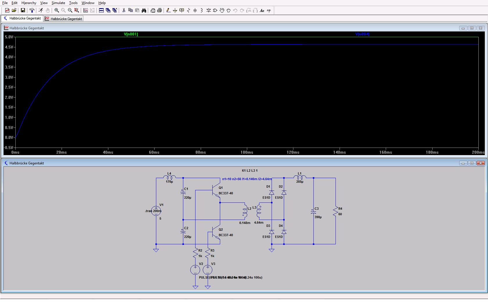

ich beschäftige mich gerade mit Halbbrücken-Gegentaktwandlern und habe
ein paar Probleme mit LTSpice (vielleicht liegts auch an meinem
Verständnis).
Ich habe mir auf der HP
(http://schmidt-walter.eit.h-da.de/smps/hgw_smps.html) ein SNT mit 5Vin
und 12V/0.2Aout berechnet und wollte dies mittels LTSpice umsetzen.
Jedoch erreicht ich unter Volllast nie die berechnete Ausgangsspannung.
Auch eine Erhöhung der Windungen auf der Sekundärseite brachte keinen
Erfolg.
Hat jemand eine Idee?
Danke.
Gast #1752417
Mit welcher Spannung & Freqeuenz steuerst du denn deine Transistoren an
(kann ja kein Schwein lesen).
Die Induktivitäten der Spulen sind eigentlich störend, hängt aber von
der Frequenz ab ob sie wirklich stören, beim Flusswandler soll der
möglichst gut koppelnd sein (ist bei dir 1, der Theorie sei Dank) und
niedrige Streuinduktivität haben.

Gast #1752432
Simulier' dir doch bitte deinen eigenen Halbbrücken-Gegentakt-Wandler
und betrachte, wie störend die Induktivität der Trafowicklungen ist,
dann verstehst du vielleicht was der Satz sagen wollte.
Gast #1752448
Die Last ist zu groß. (Der Widerstand ist zu klein.) Transformiert auf
die Primärseite sind es weniger als 2 Ohm. Das schaffen BC327 halt
nicht. Dann halt noch die Verluste an den Dioden, und die Einschaltdauer
ist halt auch nicht genau gleich eins.
