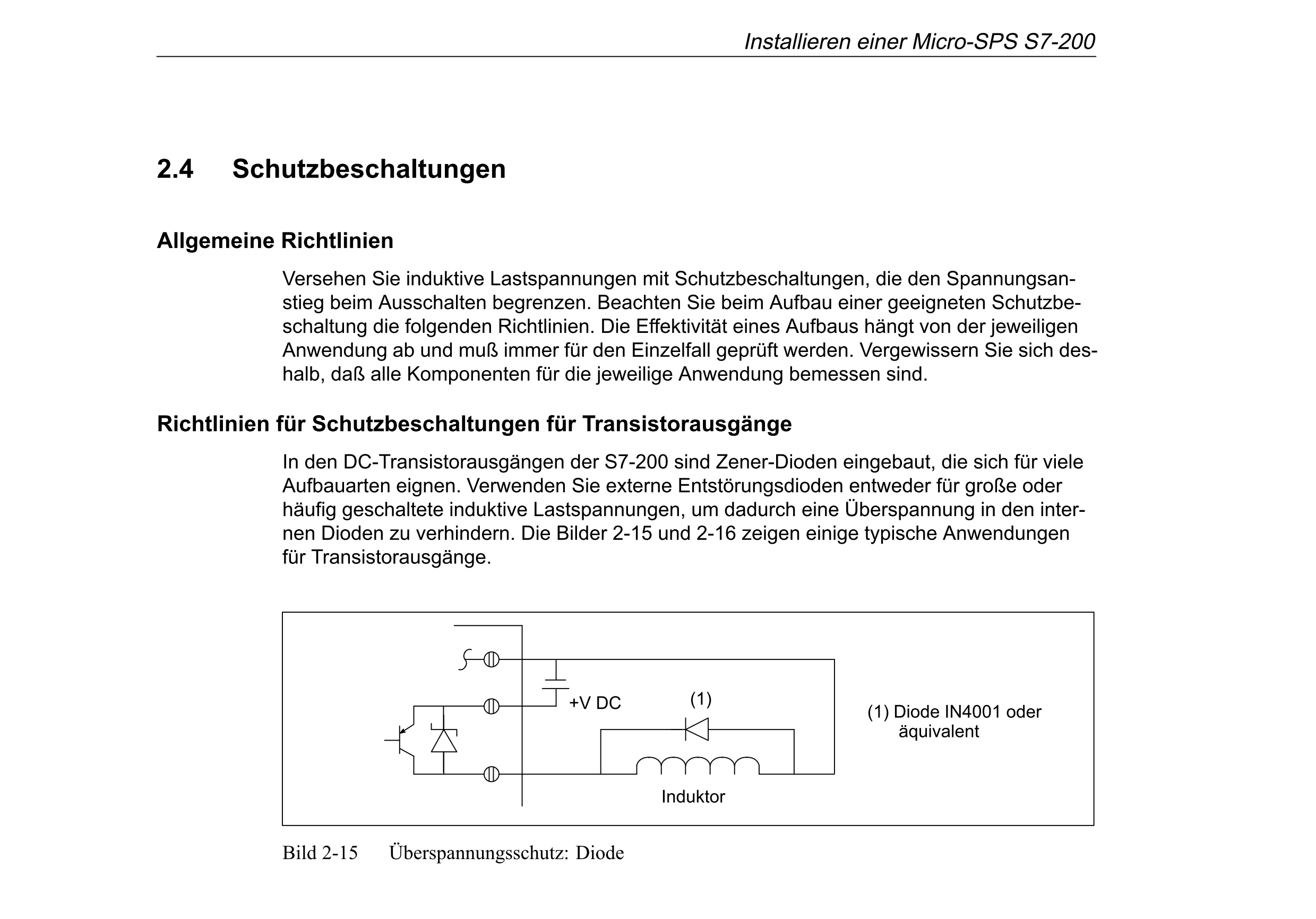

vielleicht kann mir hier jemand weiterhelfen, denn ich möchte folgendes
realisieren.
An 4 Ausgängen meiner Siemens SPS CPU 224 (Transistorausgänge) befinden
sich Gleichstrommotoren (ca. 0,15A). Ich möchte bei Wartungsarbeiten
diese manuell (mit einem Taster) langsam rückwärtslaufen lassen. D.h.
den Minuspol der Motoren vom der Masse trennen und dann dort 12V
draufschließen. Nun müssten aber am Ausgang der SPS (welcher 0 Signal
hat) diese 0,15A abfließen.
Weiß jemand, ob dies so funkionieren würde? Bzw. ob etwas zerstört
werden kann , wenn ich es ausprobiere?
Mit freundlichen Grüßen
Andi

Kommt darauf an wie die Ausgänge der SPS ausgeführt sind, wenn es nur
ein PNP ist kannst du das vergessen... Aber probiers doch einfach aus,
kaputtmachen sollte nicht funktionieren.
Wenn du meine meinung wissen willst: Das dürfte nicht Funktionieren,
nicht mal ne 300/400er kann das, bzw. ist das auch nicht gewünscht.
mfg
Gast #1752611
Jap, aber das Problem ist nicht das da ein PNP drin ist sonder das für
deine Zwecke noch ein NPN verbaut sein müsste.
Für dein Problem: Nimm doch einfach ein paar Schütze/Relais die dir die
Pole Tauschen und leg die Spulen auf einen SPS Ausgang.

Gast #1752624
Wenn ich dich richtig verstanden habe willst du jetzt den SPS Ausgang
auf Null setzen, anschließend auf Masse legen und dann denn vorherigen
--Pol des Motors auf + Legen? Da geht nix Kaputt solange der Ausgang auf
Null ist und Bleibt
Nur ein Kurzschluss an den Ausgängen kann diese Zerstören.
mfg
Gast #1752633
ja genau, das hatte ich vor. Aber wie du sagst, wenn irgendein Ausgang
gesetzt  wird / bleibt, dann zerstöre ich mir diesen. Ich schon ein
wenig riskant. Ich werde wohl doch die Methode mit den Relais
bevorzugen.
