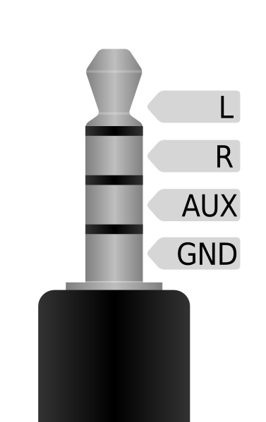

OP #1755700
hallo noch mal an all!
wens noch interessiert, es funktioniert mit einen klinkenstecker
(voraussetzung ipod touch 2G)!
hab einfach einen 4 poligen klinkenstecker gekauft und ein kleines
mikrofon (hatte ich irgend wo rum liegen, warscheinlich aus einem handy)
her genommen und zusammengelötet. den pluspol des mikro (innerer
lötkreis) muss man an den GND des 4 poligen klinkenstecker anlöten, den
minus pol des mikros (äuserer lötkreis) muss man an den AUX anschluss
des klinkensteckers anschließen.
die restlichen kontakte kann man einfach abschneiden, somit wird das
ipodmikro ein stück kürzer.
hier noch ein link zur orientierung habe ich ein bild mit raufgeladen.
ach ja wens wundert, ja, GND mit plus pol vom mikro und AUX mit minus
pol vom mikro verbinden, steht so auch auf wikipedia!
