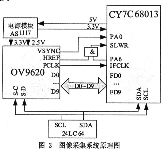

Ich habe eben noch eine Skizze gefunden. Bei dieser Skizze wurde ein
Sensor von Omnivision verwendet, aber ich glaube das Image Sensor
Interface ist sehr ähnlich.
Mein Problem ist nun das folgende:
Der Bildsensor erzeugt selbstständig die Signale VSYNC und HREF bzw.
Line_Valid Frame_Valid.
Solange man nur einen Bildsensor verwendet kann man auf diese Art das
FIFO mit Daten füttern. Aber ich habe leider 2 Sensoren und ich
befürchte, dass die beiden Sensoren die entsprechenden Signale nicht
gleichzeitig ausgeben.
Hat jemand eine Idee, wie man dieses Problem lösen könnte? Bzw. hat
eventuell schon einmal jemand mit den Sensoren von Aptina gearbeitet?
