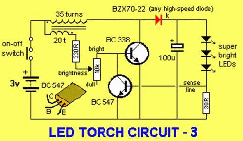

Ich habe diesen Plan nachgebaut.
Damit kann ich 2x3 LED weiss parallel betreiben.
Das Problem: Die Sache funktioniert von 1,3V bis 2,5V extrem hell, ab
2,7V aber gar nicht mehr weil die Spannung zu hoch ist (?). Ich glaube
dass da irgend ein Transistor schon kurzschliesst.
Versorgt werden soll das aber mit 2x 1,5V Batterien AA, also am Anfang
mit 3V-3,2V.
Wenn ich jetzt eine Sperrdiode reingebe, verliere ich 0,7V aber es
funktioniert, nur ist das natürlich nicht besonders schlau.
Hat jemand eine Ahnung was ich wo reinlöten soll, damit ich möglichst
wenig Strom verschwende und die Sache trotzdem funktioniert?
lg
Triti

Schalte mal einen kleinen Kondensator (10-22nF) parallel zum Poti und
stelle es erstmal in Mittelstellung. Wenn die Betriebsspannung zu hoch
ist, reicht die, in der 20Wdg-Wickung induzierte Spannung sonst nicht
mehr, um den Transistor bc338 sicher zu sperren.
mfG ingo

Hi zusammen + guten Morgen!
> Änderungen am Vorwiderstand des oberen Transistors bringen nichts?
Komisch, aber die Sache klappt nur bis 330R, also ohne Poti.
> Was nimmst Du denn für einen Trafo, da könnte das Problem liegen...
Selbst gewickelt 0.5mmCuL auf einem Pulvereisenring gelb-weiss, Durchm.
2cm.
> Schalte die zwei Batterien doch parallel
Dann kann ich den möglichen Spannungsbereich nicht gut nützen.
> oder nimm zwei Akkus.
Muss auf Batterie laufen und Platz ist nur für 2xAA
> Ist der 39 Ohm Widerstand hinter den LEDs bei dir auch so groß?
Ist 22R. Es kommen noch für jede Serie (3 LED) ein 4.7R Widerstand rein,
damit sich der Strom richtig aufteilt (hoffe das ist so richtig). Sind
ja 2 Serien.
> Schalte mal einen kleinen Kondensator (10-22nF) parallel zum Poti....
SPITZE! Das tut der Schaltung anscheinend sehr gut, es leuchtet heller
bei weniger Volt. Optimal wars mit 10nF, nicht mehr - habe
15,33,50,100nF probiert.
Vielen Dank, damit komme ich momentan klar. Die Bastelei muss nämlich zu
Mittag fertig sein.
Schönen Tag noch
