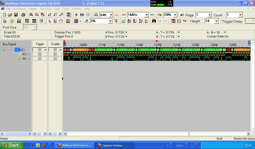

Seit heute habe ich den Logian 16L in meinem "Hinterzimmer".
Die Software finde ich nicht besonders gut gelungen, da sie auf Windows
7 (64 Bit) auf Grund der fehlenden Signatur der Treiber nicht
installierbar ist. Jetzt musste ich die Software auf dem 10" EeePC
installieren und da ist kaum etwas darstellbar.
Etwas gewöhnungsbedürftig ist auch die Farbgestaltung der
Anschlussleitungen (braun=0; rot=1; orange=2; gelb=3; grün=4; ...).
Aber nach den ersten Fallen ließ sich das Programm auf Anhieb starten
und auch die Triggerung auf I2C (TWI) funktioinierte ohne Probleme. Die
Darstellung ist leider nicht besonders übersichtlich und ausschließlich
in Englisch oder wahlweise Chinesisch. Intuitive Bedienung -
Fehlanzeige.
Falls jemand etwas wissen möchte, kann ich dies nun gerne tun. Ich muss
mich jedoch etwas in die Bedienung einarbeiten.
Falls jemand die DEMO oder die ausführliche Beschreibung in Deutsch
sehen möchte: http://www.meilhaus.org/downloadserver/div_software.htm
und dann auf logian16l.zip (DSL-Download-Zeit: 5 Minuten)

Gast #3984537
Hallo!
Habe mir eben Datenblatt und Handbuch vom LAP-C16032 angesehen und teile
die Vermutung, dass das Teil dem Meilhaus Logian 16L (den ich schon eine
Weile besitze) entspricht (bis auf das Gehäuse), kostet aber nur 1/3.
Also der 16L ist noch o.k., aber keine Wunder erwarten, ist ja auch ein
Einsteiger-LA.
Einige Funktionen sind buggy (z.B. 128k Samples@100Hz wird nie fertig),
Port B misst manchmal nicht mehr (bis zum Neustart des LA).
Die PC-Software macht auch nicht immer, was sie soll (Anzeige der
Zeit-Einheiten mitunter falsch, Trigger-Zeitpunkt wird nicht immer
korrekt übernommen, SPI-Bus-Analyzer liefert je nach Sampling-Frequenz
unterschiedliche Werte (falscher Abtast-Zeitpunkt), UART-Analyzer bleibt
ohne Flanken auf dem Bus hängen, SW-Update funktioniert nicht usw.).
Auch sind die Sampling-Frequenzen in manchen Bereichen ungünstig gewählt
(z.T. große Sprünge, u.a. 1MHz - 10 Mhz).
Nur die einfachsten Analyse-Funktionen sind in der Software
freigeschaltet (I2C, UART, SPI, 7-Segment), alles andere braucht eine
Option. Auch Bus-Protokoll-Trigger (triggere auf bestimmtes Paket auf
dem Bus) gehört zum Aufpreis-Pflichtigen.
Die Prüfklemmen sind von der billigsten Sorte.
Der Meilhaus-Support hat übrigens auf keine meiner Anfragen je
geantwortet, für den Kundendienst hätte ich auch gleich in China
bestellen können. Nun ja, ich komme zurecht.
Wie gesagt, im wesentlichen funktioniert der Logian 16L, mehr ist nicht.
Habe den 16L übrigens auch schon mal unter Ubuntu an einer virtuellen
WinXP-Maschine (VirtualBox) betrieben, das hat soweit gut funktioniert.
