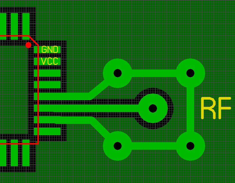

Hallo!
Ich habe mir ein GSM-Modul zugelegt. Die Antenne wird auf einen
SMA-Halter geschraubt. Jetzt meine Fragen:
1. Wird die HF-Masse mit den anderen Massen an einem Punkt
zusammengeführt? Oder empfiehlt es sich die HF-Masse über die gesamte
Platine miteinzubeziehen?
2. Der Sockel kommt ja so nah wie nur möglich an das GSM-Modul. Wie
breit soll die Leiterbahn sein? 0,5mm? Welchen Abstand zur Masse an den
Seiten der Leiterbahn würdet Ihr empfehlen?
3. Soll die andere Platinenseite in diesem Bereich (also der Oberseite)
entsprechend eine Kupferfläche haben oder soll ich den Sockelbereich der
Antenne aussparen?
Danke für Eure Hinweise!
Gast #1754189
#1 ich würde sagen kommt auf den Rest deiner Schaltung an, aber ne große
Masse is eher besser. Schaltende Stromversorgung mit eigener Masse
punktförmig anschließen
#2 Dicke richtet sich nach der mittefrequenz des Signals, der
gewünschten Leitungsimpedanz, Dicke der Leiterplatte und Material
derselben
#3 Hf signale haben gerne einen möglcihst kurzen Masseweg, weswegen es
wohl gut ist wenn du auch auf der Rückseite eine Massefläche machst.
Vias dran, oder bei dir, die Massepins des Steckers oben und unten
verlöten.
(Allerdings vermut ich mal wenn das bei dem Layout bleibt is es eher
unkritisch mit der Massefläche/Vias)

Gast #1754500
1. Also ist es dem µC egal, das er direk mit der Masse der Antenne
verbunden ist!? Hauptsache der Spannungsregler ist grösstenteils
separiert!?
2. Signal 850/900 oder 1800/1900 MHz . Impedanz 50 Ohm!? Epoxyd 1,5mm.
Welche Breite würdest du hierfür universell nehmen?

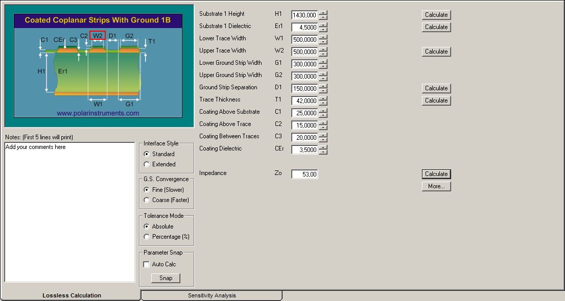

#1754922
Hallo Pinselquäler,
ich denke, für deine Konstellation (doppelseitige Platine + 50 Ohm
Impedanz) kommt nur eine Coplanare Impedanz in Frage (das 50 Ohm Signal
wird hierbei komplett in Masse gehüllt), da die LB's sonst zu breit
werden würden (mehr als 2mm). Selbst die Coplanare Ausführung ist mit
0.5mm recht breit - bei HF-Signalen ist das aber prinzipiell kein
Nachteil, da breitere LB's eine geringere Dämpfung aufweisen.
Gruss Uwe
P.S. die Einheit der angehängten Berechnung ist übrigens "Micrometer"
Gast #1755043
Suche mal nach AppCAD von Agilent. Damit kann man sowas berechenen.
Faustformel bei FR4: Ca. das 1,8fache vom Abstand zur Massefläche. Du
siehst also dass das bei 1,5mm FR4 ziemlich breit wird. Bei HF und 50
Ohm ist also ein dünneres Substrat zu empfehlen. Wenn die 1,5mm nicht zu
ändern sind wäre evtl. einen Coplanare Leitung eine Alternative (wie
weiter oben schon mal angesprochen)
HTH
Randy

Gast #1757494
Danke für die Infos! sehr lehrreich!
Uwe ich habe das ganze nochmal mit dem erwähnten AppCAD durchgerechnet
und kam bei der coplanaren Version auf ca. 3 Ohm Abweichung von deiner
Berechnung. Denke mal das liegt an den anderen Faktoren die man in
deinem Programm noch zusätzlich angeben kann.
Auf jedenfall kann ich nun endlich die Platine ätzen. Danke!
