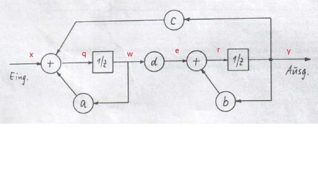

Hallo, ich soll zum Blockdiagramm des sich im Anhang befindenden Filter
die Übertragungsfkt. angeben.
Ich hab jetzt ein paar Gleichungen aufgestellt und diese dann ineinander
eingesetzt und umgestellt. Bin ich so richtig vorgegangen?
q = x + aw + cy
w = q*z^-1
e = wd
y = rz^-1
r= e+yb
Die ÜF wäre dann bei mir d(z^-1) / [1 - (z^-1)(a-b) - (z^-2)(dc+ab)].

Jau, danke da hat sich ein Plus eingeschlichen.
Merci fürs drüber schaun.
Zu der Aufgabe gibt es noch einen Unterpunnkt:
Welche Besonderheit weist das Filter für a = b und c = -d auf?
Das wäre ja dann H(z) = dz^-1 / [1-(2b)*z^-1+(b²+d²)*z^-2]
Ich seh aber auf anhieb keine Besonderheit. Muss ich nun hier eine Art
Pol/Nullstellen diskusion machen?
