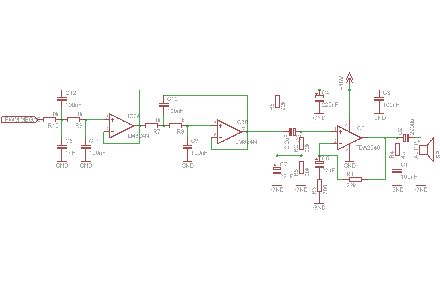

Habe einen TDA 2040 ausgelötet, und mal ein PWM Tonausgabe über einen OP
nachgebaut. Am Schluss einen 8Ohm Lautsprecher angeschlossen.
Klingt eigentlich schon richtig gut, doch als Anfänger weiss ich nicht
wo man noch was verbessern könnte. Der OP war grad in der Kiste, denke
gibt bessere für mein Versuch.
Sollte der der Tiefpass vor oder nach dem OP sein.
Wo könnte man die Lautstärke regeln.
Bitte postet meine Fehler, möchte was lernen.
Danke
Bruno

Hallo bjnas!
Die Schaltung ist soweit schon in Ordnung, die Tiefpässe vor der
Endstufe ist auch richtig, weil für den TDA2040 die PWM-Frequenz zu hoch
ist. Dann bräuchtest du nämlich mindestens ne dicke Spule vor dem
Lautsprecher. Der einzige Nachteil (ich weiss nicht, was du damit machen
möchtest) des TDA wäre die Ruhestromaufnahme. Für die Lautstärkeregelung
würde ich vom Ausgang IC3b über einen kleinen Elko von ebenfalls 2,2µ
auf ein Poti 10-47k als Spannungsteiler, von da weiter über C6, wie
gehabt.
