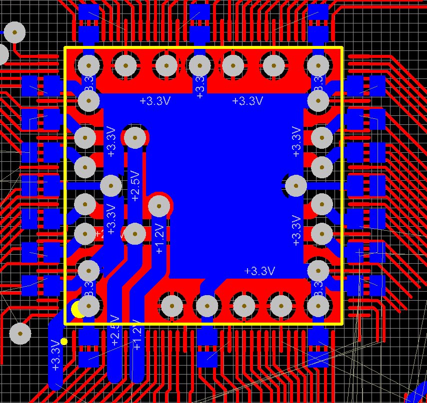

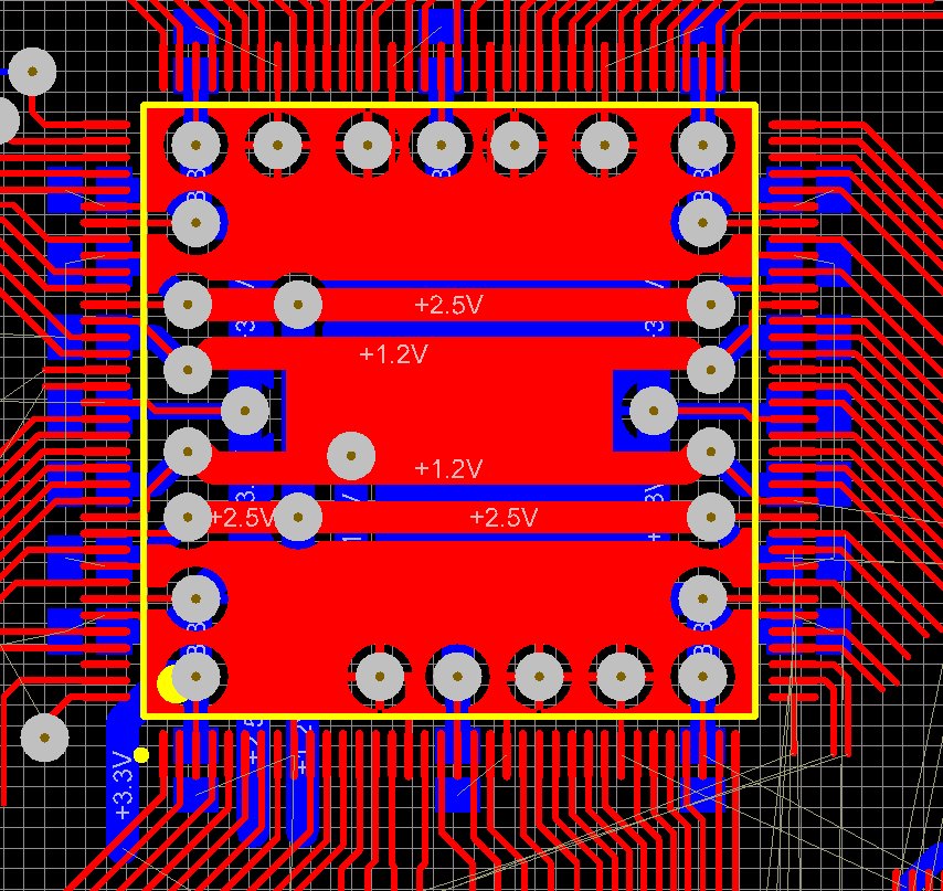

Hallo Leute,
ich möchte meine erste FPGA Platine mit einem Spartan 3E XC3S250E in
VQG100 Gehäuse bauen. Als erstes stheht Routing der Massefläche und der
Spannugsversorgung auf dem Plan. Trotz allem möchte ich die Platine
ZWEISEITIG halten. Ich habe bereits zwei Ansätze fertig, die gefallen
mir aber nicht so sehr. Hat(oder kennt eine Seite) jemand vielleicht ein
fertiges Layout? Es geht mir nur darum, wie die Massefläche und die 3
Spannungen an die Pins geroutet werden, incl. Abblockkondensatoren.
Ich habe vor längerer Zeit ein Projekt mit sehr schönem Routing
gefunden(ich glaube, den Link hier im Forum gefunden zu haben). Ich
weiss nicht mehr, ob es genau dasselbe Gehäuse und FPGA-Typ war, finde
es aber nicht mehr :-(
Ja, für alle Tips wäre ich dankbar :-)
Grüsse
Patrik
Gast #1756293
Kann es nicht ein XC3SA sein. Dann faellt schon mal eine Spannung weg.
Ansonsten flaechig Masse auf der Unterseite unter dem Baustein, von
jedem Massepin 2 Vias nach Masse und auf der Oberseite meoglichst
flaechig die Versorgung,
