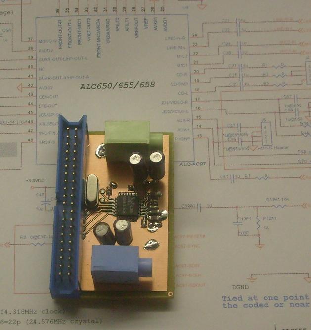

Gast #1749765
Habe gestern eine kleine Platine für ALC655 Codec gemacht. Auf der
Platine befindet sich 2x20 stiftleiste für Anschluss an Altera DE1
Board, Quarz, 2 Headphone-Anschlussen 3.5mm (Line in und Line out).
Werde die Platine heute fertiglöten und werde ausprobieren. Es wäre
super das Teil zum laufen zu bekommen!!!
MfG aus Westerwald
