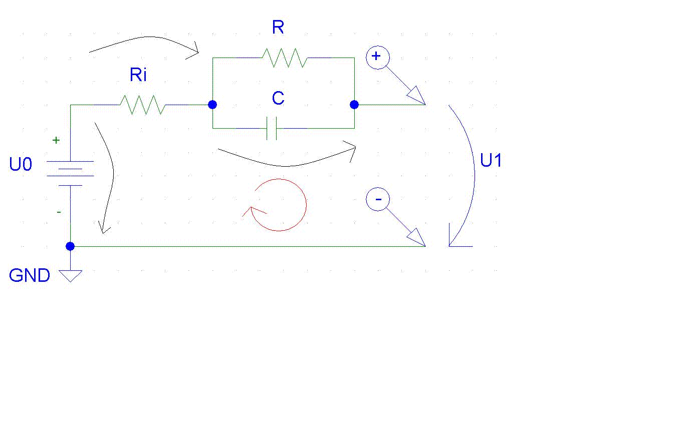

ich bräuchte mal kurz Eure Hilfe bei der Aufstellung der Gleichugn für
die Schaltung. Was habe ich bisher:
Maschenregel:
0=U1-U0 + Uri + Urc
jetzt geht es vorallem um den Parameter Urc
Urc//R = R//(1/jwc)
Urc= (R * (1/jwC)) / (R + (1/jwC))      //alles mal jwc
Urc= Rjwc / (Rjwc + 1)                  // konj. komplex erweitern
Urc= Rwc (Rwc - j) / (R² wc² + 1)
jetzt komme ich da irgendwie nicht weiter. Oder ist mein Ansatz zu
kompleziert?
Danke
Gast #1756523
> Weil es überhaupt keinen Lastzweig nach Masse gibt.
Ja, und wenn die Spannung U1 belastet wird? Dann fließt ein Strom durch
die RC-Kombination, der auch einen Spannungsabfall bewirkt.
@Thorsten:
Stell einfach mal die Ersatzimpedanz der RC-Schaltung auf:
Z_ers(omega)=Ri+(R||Z_C(omega))
            =Ri+(R*1/(j*omega*C))/(R+1/(j*omega*C))
...noch 'n bischen kürzen und vereinfachen, dann hier einsetzen:
U_1(omega)=U_0-I_L*Z_ers(omega)  //I_L=Laststrom
