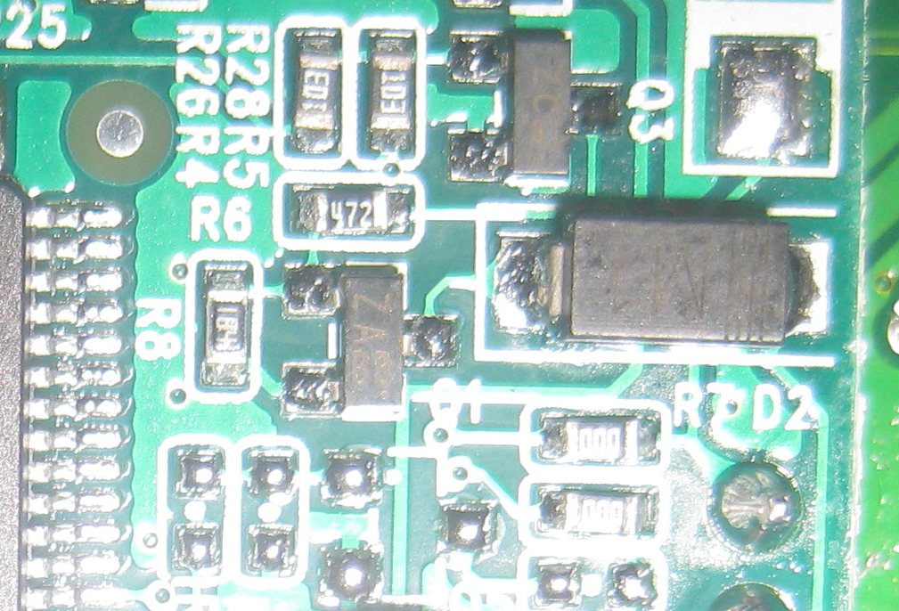

Brauche Hilfe beim Identifizeiren eines SMD Bauteils. Auf dem Gehäuse steht ZA und dann B8 quer dazu am Rand. Laut der SMD Halbleiter Lise steht ZA für eine Zener Diode. Mein Bauteil hat aber 3 Pins und nicht 2. Mir wurde gesagt, dass es ein STB-2301 ist, dafür finde ich aber keinen Datasheet. STB deutet auf STMicroelectronics hin, 2301 finde ich bei den aber auch nicht im Programm...

Wenn ich es richtig gesehen habe steht Q1 daneben. Q steht für ein Transistor. Das sollte die Suche schon mal etwas eingrenzen.

Bringt dich der Anhang evtl. weiter? Gruß, Magnetus

http://www.nxp.com/documents/data_sheet/BZX84_SERIES.pdf Die BZX84-C3V3 hat "Y18 or B8" als Markierung. BZX84-C ist für mich die "Standard" Z-Diode in SMD.
@ Magnetus: danke die Liste ist schon mal etwas länger, als die die ich gefunden habe @ adfix: Bei BZX84 wird pin 2 nicht verwendet. Auf dem Foto aber schon.

könnte ein PNP Transistor 2N3906S sein. ZA ist die Markierung, B8 der Date-Code. Gefunden über http://www.systek.ru/ - imho die beste Markierungssuche Gruß Peter
Danke Peter, zu "ZA" bekomme ich irgendwie keine Ergebnisse auf der Seite...

ähm ja das Suchfeld auf der Startseite ist das falsche, hier der richige Link: http://www.systek.ru/marking.php
Danke, hat geklappt. Könnte demnach auch ein STD6528S sein...

dann wärs ein NPN, sollte sich ja messen lassen. Gruß Peter

Ist sicher ein Transi/FET. Die Basis geht über 4.7K an den Kollektor von Q3. Man muß nur suchen, wo der Emitter hingeht, da hat man NPN oder PNP. Die restlichen Werte kann man aus der Schaltung herauslesen!
