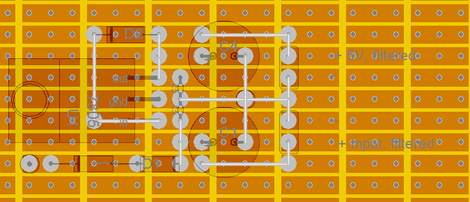

Für ein kleines Projekt brauche ich recht gut gefilterte Spannung,
einmal 5v und einmal was ich halt reinstecke.
Die 5v Spannung soll einen awm661tx (5,8Ghz Video Transmitter) und die
passthrough Spannung, in der Regel 12 - 12,6V, eine kleine 12v Camera
füttern.
Als Stromquelle wird ein 3s Lipo dienen.

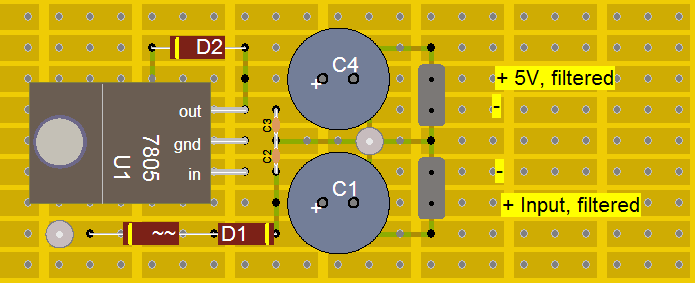

Ich hab mir stundenlang verschiedenste Baupläne erklärungen etc zum 7805
durchgelesen und bin letztendlich bei dem gelandet was ich hier in
Lochmaster zusammengebaut habe.
Eine vereinfachte Version (nur 2 Kerkos und die beiden großen Elkos) hab
ich schon gebaut und funktioniert ganz gut (davon abgesehen das am ende
nur 4,8v rauskommen).
Meine Hauptfrage ist nun was haltet ihr von diesem kleinen Doppefilter?
Würde er so funktionieren, ist ein gravierender Fehler drin etc?
Für Feedback wäre ich sehr dankbar.
Bauteile
- Sockelleiste, 2-fach
~~ Drosselspule, 68uh
D2 Rückschlag Schutzdiode, 1N4001
C2 Keramik Kondensator, 100nF
C3 Keramik Kondensator, 100nF
C1 Elko 8,5mm, 470 µF
D1 Verpolschutz und Filter Diode, 1N4001
U1 Regler, positiv, 7805
C4 Elko 8,5mm, 470 µF

wie hättest du es denn gerne? richtigen Plan mit Schaltzeichen, nein,
ich bin kein Elektroniker :-)
Die Drossel hängt nicht in der Luft, die teilt sich nur ein Loch mit der
Diode deswegen sieht es etwas seltsam aus. Ich hab versucht es möglichst
kompakt zu gestalten.
Noch nicht, aber dann ja die Fatshark 922.

Also mal meine Meinung: Die Rückschlagdioden kannst du vergessen, da
verlierst du nur ~ 0.6V und gewinnst nichts.
Nach dem 7805 würd' ich eine nette Drossel setzen (~ 60uH) und noch
einen Keramikkondensator mit 1 und 10 uF (25V). Die Drossel für die
Kamera kannst drinnenlassen, wirst aber keinen Unterschied merken wenn
sie fehlt. Mach lieber die Kabel zum Akku kurz und halte Abstand von den
Antriebskomponenten.
Und nimm nicht den Antriebsakku für den Sender :-)
Meine Sony Cam mit 2.4GHz Sender zieht übrigens knapp unter 200mA. Deine
Kombination wird auch nicht mehr fressen ...

doch genau das ist der Punkt für die Filterung, ich werde den
Antriebsakku verwenden.
Du verwirrst mich, da sind doch Kondensatoren.
Im Prinzip ist das eine ganz normale 7805 referenz schaltung mit je
einem 100nf am ein und ausgang und danach je einem 470 am ein und
Ausgang, warum noch mehr? 25V gegenäber 16V warum, wenn max 12.6v
angelegt werden?
Die Kamera hat keine extra Drossel... die Drossel ist am Input für
alles.
Btw der Graue Punkt links unten ist +, der graue zwischen den beiden
Elkos in der Mitte - für die gesamte Schaltung.
Danke für das Feedback.

Ich weiß, dass du keine Drossel auf der Ausgangsseite vom 7805 hast,
deshalb sag' ich's ja :-) Die Elkos sind sehr träge, wenn du
Hochfrequente Störungen hast brauchst du etwas, das schneller reagiert.
Entweder nimmst Low-ESR oder Teile mit höherer Nennspannung. Wenn du es
genauer wissen willst, nimm dir ein Oszi und experimentiere :-)
Wenn du den Antriebsakku nehmen möchtest, dann macht die Drossel Sinn,
mach' aber lieber 2 rein (+ und gnd).
Teste mal die Reichweite mit extra Akku und geteiltem Akku.

also die Elkos die ich verbaut habe sind Low ESR.
Meinst du wirklich das zwei drosseln was bewirken? ich mein der 7805 ist
doch kein Schaltregler, verursacht selbst also keine Schwankungen, die
Eingansschwankunen sollten ja von der Eingangsdrossel plus den 4
Kondensatoren schon recht gut gefressen werden, meinst du wirklich das
eine Drossel am Ausgang noch was bewirkt?
Ein Oszi kann ich leider nicht mit dienen.

Wenn du mit 2 getrennten Akkus fliegst, brauchst du das Hühnerfutter
auch nicht, da reicht die Minimalbeschaltung. Blöd wird's erst, wenn du
den Antriebsakku zum Videosystem dazuhängst.
Sag' mal, baust du dir den Sender selbst oder warum brauchst du 5V? Bei
meinem Sender ist der 7805 auf der Platine beim Sendemodul.
