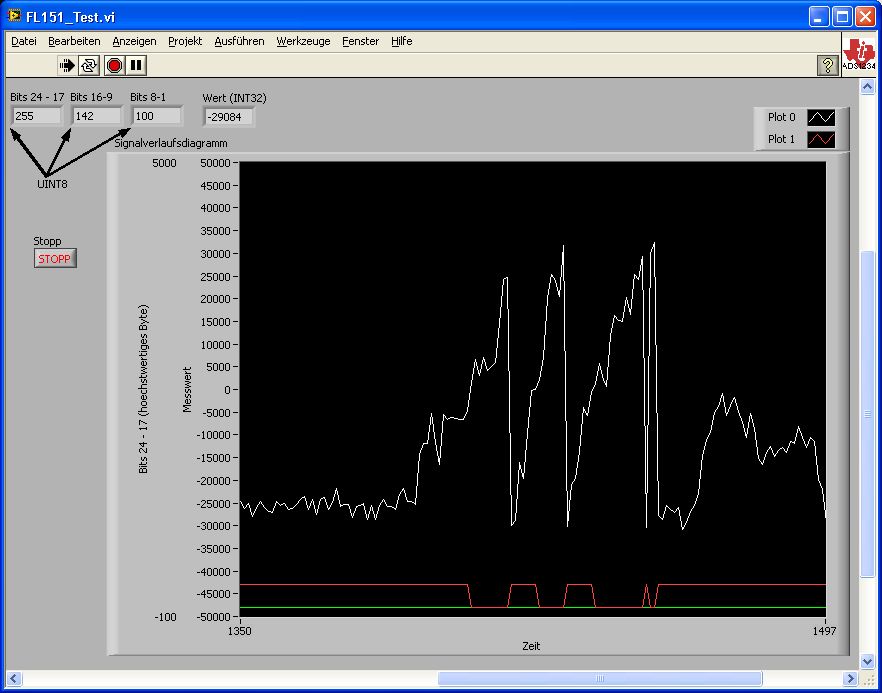

Zu den Screenshots:
1) TestApp:
In diesem Screenshot sieht man den Verlauf der Messwerte, wenn ich den
DMS belaste.
Ich habe die Kraft auf meinen Messstab (DMS) gleichmaessig steigen
lassen (ich hab's versucht :)
Der _Messwert steigt an und aendert das Vorzeichen beim Erreichen der
16bit 2er Komplement Darstellung. (2.Byte UEbergang von 127 nach 128)
Interessant daran ist, das mit dem Erreichen der 128 im zweiten Byte
(UEbergang in die negativen Zahlen bei 16 bit 2er komplement) auch das
dritte Byte (hoechstwertige Byte des ADS) die Wertigkeit aendert (wird
255).
Genauso aendert sich das dritte Byte beim Wechsel von 255 zu 0 im
zweiten Byte (wechselt nach 0)
Ich habe den Wert des dritten Byte im Graphen als rote Linie
dargestellt.

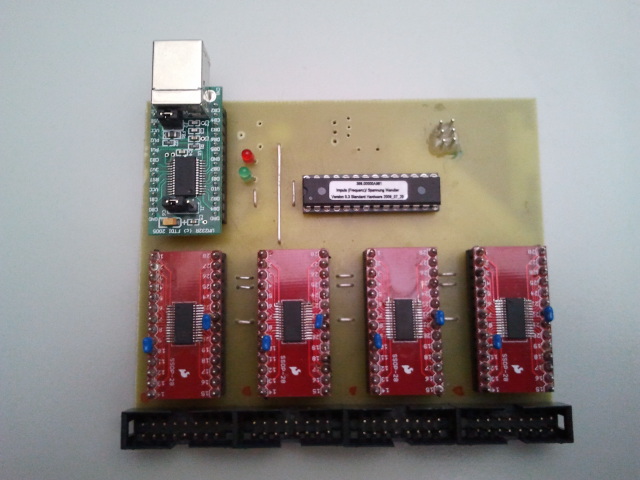

Bei meinem Aufbau waren die ADS1234 auf "Breakoutboards" verbaut und die
fuer die ADS1234 erforderlichen Kondensatoren auf diesem Board
angebracht. Zum besseren verstaendnis hab ich mal'n Foto rangehaengt.
