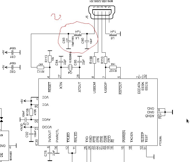

Ich habe da so eine Schaltung, bei der ich rs232 daten über ftdi auf usb
ausgebe.
Am 1er Pin der buchse (also resetleitung ftdichip) wurde ein PI Filter
(10µF- 1µH - 10nF) eingebaut.
Nun meine Frage: für was ist es gut, wie erfolgt die dimensionierung und
braucht man es wirklich?
Außerdem sind in der Schaltung einige Koppel/Abblolckkondensatoren (100
bzw 10nF) -> wie kommt man hier auf den wert, und für was sind die gut?
Danke

bei normalen Abblockkondensatoren nimmt man oftmals über den Daumen
gepeilt 10nF-1µF, je nach dem, was gerade so in der Bastelkiste liegt.
Der genaue Wert ist in der Regel nicht allzu kritisch. Beim PI-Filter
baust du einen Tiefpass, mit dem sich beispielsweise Oberwellen, wie sie
aus DC/DC-Wandlern kommen, filtern lassen. Die Grenzfrequenz des Filters
sollte also unterhalb der Schaltfrequenz des Wandlers liegen. Du musst
dann berechnen, welcher Strom fließt, in den katalog schauen, welche
Spulen das locker mitmachen und dann ausrechnen, mit welcher Kapazität
du deine gewünschte Grenzfrequenz bekommst.
Das ist aber ein merkwürdiges Pi-Filter. Kannst du mal den Schaltplan
posten?

Auf Seite 24 von diesem Datenblatt
http://www.ftdichip.com/Documents/DataSheets/DS_FT232R.pdf
wird erklärt, was es mit R112 und R113 auf sich hat.
Demnach sind die von dir markierten Bauteile kein eigentliches
Pi-Filter, sondern, falls ich nicht gerade etwas Wesentliches übersehe,
völliger Unsinn.
C80 mag ja noch Sinn machen, als ESD-Schutz. Aber dahinter könnte man
viel bequemer mit einem Widerstand und einem Nicht-Elko filtern, sofern
das erforderlich sein sollte, notfalls auch mit einem Kondensator
allein, parallel zu R113. Aber eine solche Elko-Schaltung braucht es da
überhaupt nicht.
