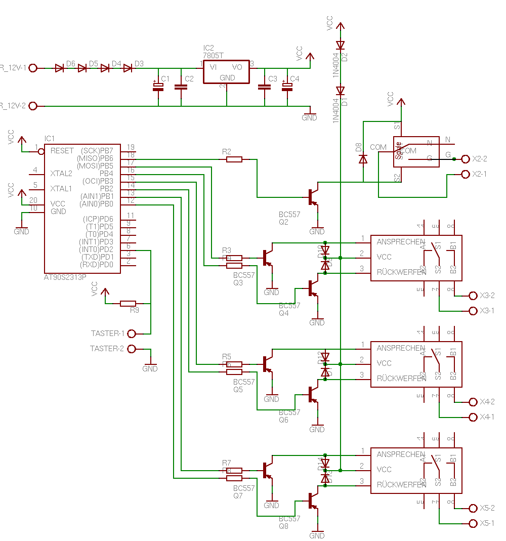

Bei dem Projekt (basierend auf einem ATtiny2313) geht es darum, dass
sich der µC grundsätzlich im power-down mode befinden soll und durch
einen Taster, der über INT0 angeschlossen ist, den µC wecken soll.
Dieser soll dann ja nach Zustand 4 Relais in einer gewissen Reihenfolge
in bestimmten Zeitabständen schalten.
Soweit so gut. Die ersten 7 Durchläufe funktionieren einwandfrei (also 4
Mal "anschalten" und 3 Mal "ausschalten"). Beim 4 Mal Ausschalten tritt
dann allerdings ein Reset auf. Die Frage ist nur warum?? Das Programm
ist doch 3 Mal korrekt "durchgelaufen".
Ich habe im Anhang mal den Schaltplan gepostet und unten den Quellcode
des Hauptprogramms. Die Funktionen zum Schalten der Relais habe ich mal
weggelassen, da hier außer Pin auf high setzen, 6 Zehntelsekunden warten
und Pin wieder auf low setzen nicht passiert. Bei Bedarf kann ich aber
auch diesen Code noch posten.
Weiß da absolut nicht mehr weiter. Wahrscheinlich ist's nur ein
amateurhafter Fehler. Hoffe ihr könnt mir da helfen.
Gruß Carlos

SIGNAL (SIG_INTERRUPT0){
  GIMSK &= ~(1<<INT0);
  if (Zustand==aus){
    bistabiles_Relais_an(1);
    bistabiles_Relais_an(2);
     bistabiles_Relais_an(3);
    my_delay_Zehntel_Sekunde(80);
    Relais_anziehen(4);
    Zustand = an;
  else{
    Relais_anziehen(4);
    my_delay_Zehntel_Sekunde(60);
    bistabiles_Relais_aus(3);
    bistabiles_Relais_aus(2);
     bistabiles_Relais_aus(1);
    Zustand = aus;
  GIMSK |= (1<<INT0);
  sei();
  sleep_mode();
Gast #1757915
Hey Leute, danke für die schnelle Antwort. Die Sache lief ja ziemlich
optimal. Hab mich lange mit der Sache rumgeärgert und dann hier nach
noch nicht mal 20 Minuten eine Lösung bekommen. Das verleitet einen ja
dazu sich viel zu schnell an diese Stelle hier zu wenden. Aber das
wollen wir ja auch nicht. Vorher kann man sich ruhig mal ein paar
Stunden selbst mit so'ner Sache beschäftigen. Aber wenn bei mir dann mal
nicht mehr weitergeht, weiß ich wo ich mich dann hinwende.
@prinz3nroll3: gute Idee (hatte ich nämlich auch schon ;-)
@xxx: da ist wohl was beim Kopieren für's Posten schief gelaufen, das
sind noch Fragmente aus längst vergangenen hilflosen Versuchzeiten, ab
dem 2. #include "main.h" fängt das Programm erst an.
@Maxx: WELTKLASSE !!!!
genau das war der Fehler in der Matrix. Jetzt wo ich drauf gestossen
werd, leucht's mir auch ein. Keine Ahnung wo ich den Ansatz mit dem
sleep() in der ISR her hatte (liegt schon länger zurück).
Nochmal vielen Dank an alle!!
PROBELM GELÖST !!!!
