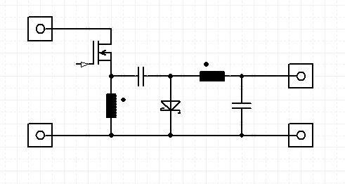

Der adfix-Converter kann das: Vout= Vin * ( 1- D/(1-D)) Allerdings ist Ausgangsmasse nicht Eingangsmasse.
#1758512
DOCH ! dreh den linken Teil des adfix-converter auf den Kopf. Dann is es ein adfix-converter II. Du brauchst dann halt einen P-FET
#1758524
So ... nochmals neu gezeichnet. Mit N-Fet. Ausgangsspannung ist : Vout= Vin * ( D/(1-D) -1 ) Hab ich jetzt zwischen Frühstück und Arbeit eine neue Wandlertopologie erfunden ? Wahrscheinlich nicht. Wahrscheinlich gibts den - ich kannte ihn nur noch nicht. Für mich heißt er deswegen (solange niemand was anderes postet) ADFIX-Konverter. .... und solange niemand zeigt, dass er überhaupt nicht funktionier :) Er ist dann natürlich lizenz- und patentfrei :)

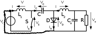

Ich seh da nur einen Zeta Conveter, mit falsch gepolter diode.
#1759282
die eingangsmasse ist anders, ok, was anderes Hi, ist ein Zeta-Converter. Erfüllt aber nicht die Bedingung von Gerrit. Grüße Leo

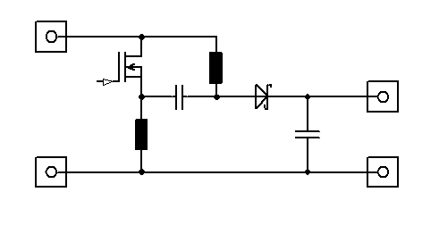

Ihr habt Recht. Aber noch ist nicht das letzte Wort gesprochen. Hier ist der adfix-III Converter. Der kann das bestimmt. Hab leider hier kein Windows - sonst hätt ich's mal mit LT-Spice simulieren können. Auf meinem Schreibblock funktioniert er aber. :)
#1759497
oh - ich seh grad. Die Diode am Ausgang würde gar keine negativen Spannungen zulassen ... -grübel-
#1759508
Hier ist der adfix IV converter. (ich versprech, bei 42 hör ich auf !)
#1759644
Was soll der Widertsand? Der Ausgang kann ja wohl nur an einem C oder an der Quelle und über einem C liegen, aber nie an einem geschalteten Knoten. @Gerrit: Du hast nicht gesagt wie du das Verhältnis haben möchtest, üblicherweise wird bei Convertern mit einem Schalter die Spannung bei d>50% stärker ins posetive Verstärkt als bei d<50% ins negative. (Ähnlich Buck-Boost, bei größer und kleiner 50%) Willst du in beide Richtungen eine Verstärkung > 1 ? Also sowohl negativ als auch posetiv Boosten? Oder einfach nur die Spannung dutycycleabhängig vom negative ins posetive Stellen mit 0 bei d=50% ? Antwort schreiben |
