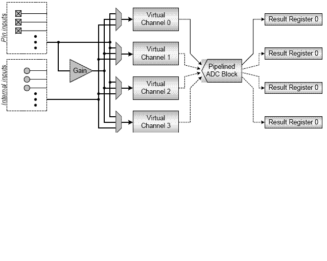

Sind die ch0...ch3 vier unabhängige AD-Wandler, oder steckt da auch ein
Multiplexer dahinter?
#1759808
Die AD Channels sind unabhängig. Die Wandlung funktioniert ja folgender
maßen. Im ersten Step der Wandlung wird geprüft ob der angelegte Wert
größer oder kleiner Uref/2 ist. Im zweiten Step wo er im Bereich von
Uref/4 liegt. Das wir bei einer 12Bit AD Wandlung insgesammt 12x
durchgeführt. Das ganze findet im Pipelined ADC Block statt. Wann jetzt
der Wert von Channel0 im Step2 ist kann der Wert von Channel1 im Step1
bearbeitet werden. Durch dieses verfahren besteht die Möglichkeit 2
Millionen Wandlungen pro Sekunde durchzuführen. Anbei ein Screenshot
damit Du das Prinzip besser erkennst.
