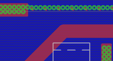

Ansammlung von Vias um Quarze und HF-Bauteile
Gast #1758791
auf den Platinen von eher empfindlicheren HF-Schaltungen sieht man
desöfteren, dass z.B. HF-Verstärker oder Quarze von Dutzenden von Vias
umzäunt sind (siehe Bildausschnitt).
Es wird ja eine Art Abschirmung sein - der Abstand zur HF-Leiterbahn ist
oft nicht konstant, mit Leiterbahnimpedanz sollte es also nichts zu zun
haben (außerdem habe ich so etwas auch bereits um z.B. 10 MHz-Quarze und
deren Zuleitungen gesehen).
Wie nennt man so etwas genau und wieso braucht man es in dieser Form?
Ich habe schon danach gesucht, aber mir fehlt der passende Suchbegriff.
Danke für jede Antwort!!
Gast #1759794
> Also bringt dies so ansich, als reine Vias, erstmal keine/kaum
> Verbesserungen mit sich?
Kommt drauf an, in welchem Frequenzbereich man sich bewegt. Bei
wirklich hohen Frequenzen kann ich mir vorstellen, dass eine
VIA-Umzäunung dafür sorgt, dass weniger Dreck zwischen den Lagen
rausgeblasen werden kann.

#1774044
Solche Vias verbinden nunmal die Masseflächen zwischen Löt und
Bestückungsseite. Jedes Via hat aber auch ( wenn auch sehr kleine )
Induktivität. Bei HF Schaltungen die sich im Gigahertzbereich bewegen,
ist sehr oft die Unterseite der Platine ( zumindest unter den HF Stufen
) komplett als Massefläche ausgeführt. Das heisst diese Massefläche ist
die Bezugsmasse. Massepins von HF Transistoren, MMICs HF-Teiler usw
sollten auf kürzesten Wege mittels Via mit der Masseunterseite verbunden
sein.
Weil die Induktivität des Vias bei den hohen Frequenzen schon einen
merklichen Blindwiderstand erzeugen, schaltet man an diesen Stellen
viele
Vias parallel, um die Induktivität zu verringern. Ansonsten können
Verstärker sogar anfangen zu schwingen.
Die Vias die in Abstand von ca 5mm um eine Schaltungsstufe angeordnet
sind , dienen oft um Abschirmbläche zuverlässig HF-Mäßig mit der
Bezugsmasse zu verbinden. Auserdem dienen sie zur Entkopplung
verschiedene
Stufen untereinander.
