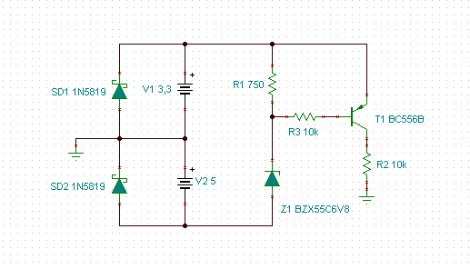

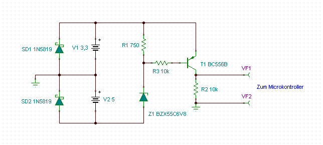

Gast #1763035
Wenn du es partout ohne OPamps machen willst, könntest du es so wie im
Anhang probieren. (Das rechte Bildchen soll es sein. Das linke konnte
ich nicht mehr löschen...)
Um eine einigermaßen definierte und stabile Schaltschwelle zu erreichen,
würde ich eine Zenerdiode und einen pnp-Transistor verwenden: Sobald die
Summe aus 3,3V und Betrag von -5V rund 7,3V unterschreitet, bleibt an R1
weniger als 0,5V hängen und der BC556 schaltet aus. Die Spannung an R2
fällt dann auf 0V. Die Schaltung erkennt also eine Unterspannung, sobald
die negative Versorgungsspannung betragsmäßig 4V unterschreitet.
Durch Änderung der Zenerspannung läßt sich die Umschaltschwelle in
gewissem Umfang anpassen. R1 ist dann so zu wählen, daß bei
Nomnalspannung rund 2mA durch die Zenerdiode fließen. Damit die
Schaltung bei so kleinen Zenertrömen zufriedenstellend arbeitet, sollte
eine Kleinleistungszenerdiode verwendet werden.
Nachteilig an der Schaltung ist der relativ hohe Stromverbrauch, der mit
einer geschickten OPamp-Schaltung natürlich vermieden werden könnte.
Achtung: Wann immer man einen Strom von einer positiven
Versorgungsspannung in eine negative fließen läßt, sollten an den
Spannungsversorgungen unbedingt Latch-Up-Schutzdioden angebracht werden
(hier vertreten durch die zwei Schottkys 1N5819)!!!
