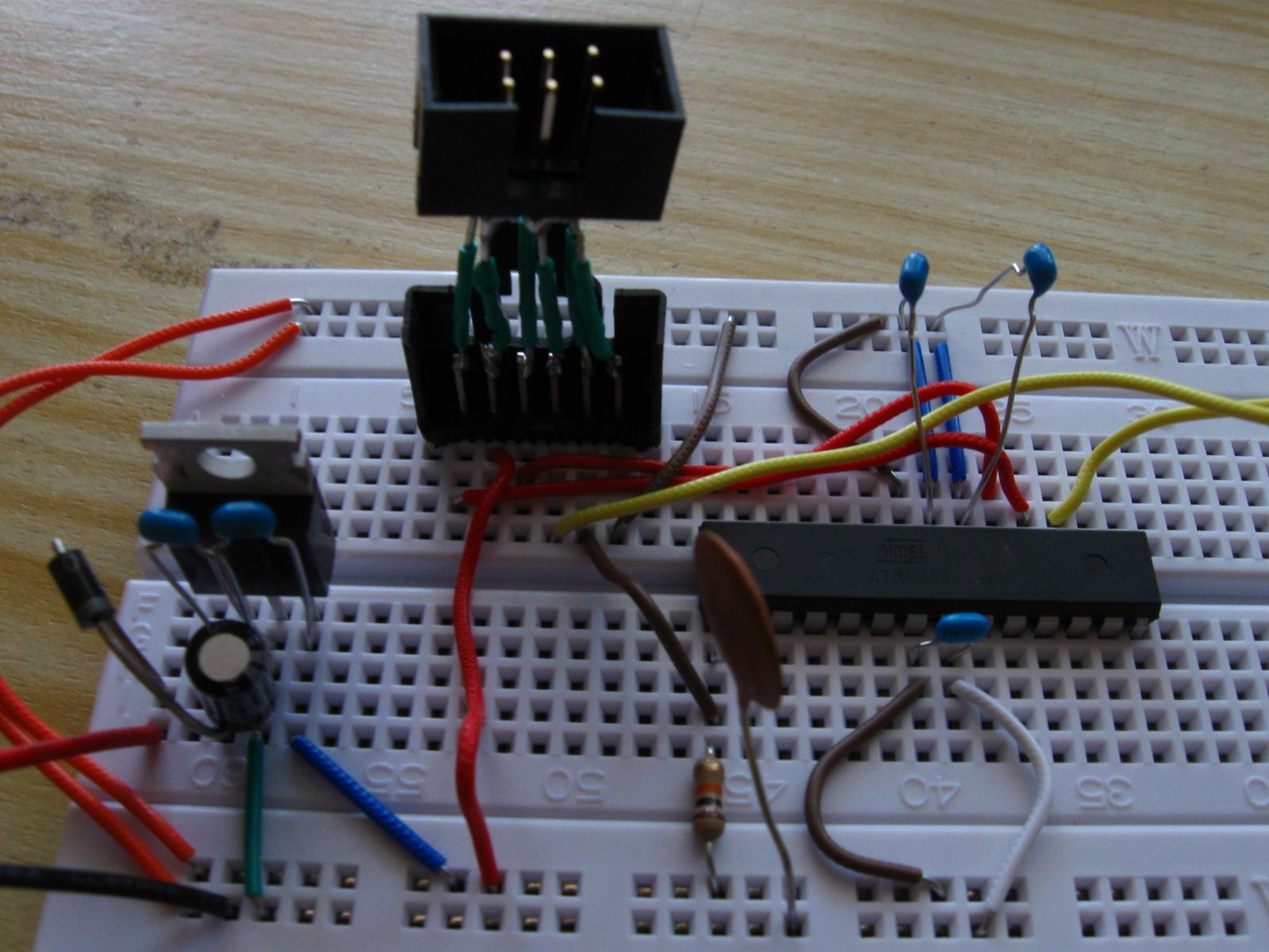

Hallo alle zusammen,
ich bin neu in der µc-Programmierung und seit ein paar Tagen dabei, die
Grundschaltung aus dem AVR-Tutorial zum Laufen zu bringen.
--> http://www.mikrocontroller.net/wikifiles/e/eb/Mega8_Schaltung.gif
Ich arbeite mit einem ATMEGA8-16PU (neu!), AVR Studio 4 (mit SP2) und
mysmartUSB light unter Windows 7. Die Schaltung ist auf einem Steckbrett
aufgebaut(den Quarz habe ich erst mal weggelassen) - siehe Anhang.
USB Treiber wurde installiert und der Programmer wird auch von AVR
Studio erkannt.
Da der mysmartUSB light mit einem 6-poligem Wannenstecker ausgeliefert
wurde, musste ich mir erst einen "Adapter" löten. Die Verbindungen habe
ich schon mehrmals überprüft, alles in Ordnung.
Mein Problem ist eines, dass ich schon des öfteren hier gelesen habe:
wenn ich in AVR studio versuche die Signatur des µc auszulesen, kommt
folgende Fehlermeldung:
Setting mode and device parameters.. OK!
Entering programming mode.. FAILED!
Leaving programming mode.. OK!
Als Device wurde von mir natürlich der ATMEGA8 ausgewählt. ISP Frequenz
varrieren hilft auch nicht, ebenso wenig wie die Änderung des
COM-Portes.
Der Spannungsregler funktioniert und liefert 5V (genau: 4,96V). Ich habe
die Schaltung auf einem anderen Steckbrett nochmal aufgebaut, doch da
klappt es auch nicht.
Vielleicht liegt der Fehler im Aufbau der Schaltung. Ich bin, wie
gesagt, ganz neu im "Elektronik basteln" und habe da evtl. nicht ganz
optimal gearbeitet. Es wäre also echt nett wenn ihr mal über meinen
Aufbau schaut ( ich hoffe ihr könnt alles erkennen).
Vielen Dank!
Gruß,
Semmel

Auf den ersten Blick sieht der Aufbau doch ganz ordentlich aus. Da du
auf dem Steckboard arbeitest kannst du die Beschaltung des Reset-Pins
(den Widerstand und den Kondensator) auch erstmal weglassen. Ist sonst
alles richtig? MOSI und MISO nicht vertauscht? Eventuell die falschen
Pins genommen?
hier nochmal zum Überprüfen: Das ist die Ansicht von oben.
http://www.wiki.elektronik-projekt.de/_media/embedit/isp6.png?w=&h=&cache=cache
Ein Tipp für die Steckboards: Kauf dir mal ne lange Stiftleiste, löte
Kabel an die Stifte, siehe sie aus ihren Plastiksitzen heraus und dann
hast du schöne Stifte fürs Steckboard. 6 davon an einen Wannenstecker,
dann kannst du den schön mit deinen AVRs auf dem Steckboard verbinden.

Hallo Paul,
vielen Dank für deine Antwort.
Also die Pins müssten eigentlich alle richtig sein. Bei einem
Flachbandkabel liegt doch die rote Ader immer an Pin 1, oder? D.h. MISO
(Pin1) liegt oben links am Wannenstecker, auf der seite wo auch die rote
Ader ist?
gruß,
semmel
#1761807
Das kurze Flachbandkabel vom ISP verbindet dessen Wannenstecker so mit
deinem Wannenstecker, dass diese hinterher die gleiche Pinbelegung
haben. Die Pinbelegung an deinem ISP (wie auf dem Bild) muss also auch
der deines Wannensteckers auf deinem Breadboard entsprechen.
Gast #1761820
Überprüf nochmal die Zuordnung Wannenstecker zu 'Flachstecker aufm
Brotbrett' - auf dem Foto kann man es leider nicht genau erkennen, aber
ich glaube, du hast die Verdreht. Zur Orientierung: Auf der
Pfostenbuchse ist meistens eine kleine Markierung, wo Pin 1 ist - auf
dem Foto wäre das der Pin 'links vorne' neben der Einbuchtung in der
Wanne.

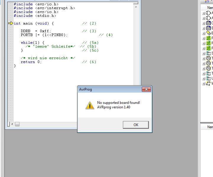

zu früh gefreut:
avr studio erkennt jetzt zwar den µc richtig, aber ich kann über das
Tool AVR Prog nicht auf ihn zugreifen. Es erscheint die Meldung "No
supported board found".
Weiter ist mir aufgefallen, dass jetzt wo ich die Verbindungen des
Adapters geändert habe, die Betriebsled des USB Programmer schon
leuchtet wenn ich in nur ans Board stecke (also ohne PC) und dann noch
viel heller wenn ich ihn zusätzlich an den PC stecke. Vorher (mit
falscher Pin-Belegung, leuchtete die LED nur wenn ich ihn am PC hatte).
Ist das normal, dass der Programmer sich Spannung vom Board(5V) holt?
Gruß,
Semmel

"No supported board found" hatte ich noch nie. Wo erscheint das denn?
Machst du davon mal bitte nen Screenshot (nicht dass ich dir dann helfen
könnte aber rein interessehalber).
Benutzt du den Programmer im AVR910 Modus oder im STK500-Modus? Ich
benutze ihn immer im STK500-Modus und wenn es mit der Kommunikation
hapert kriege ich eine Einheits-Meldung als Popup, ziemlich viel Text.
Gast #1761902
Hi
>Ich benutze das STK500-Protokoll (war auch als Standard so eingestellt).
Dann bist du mit 'AVR Prog' auf jeden fall falsch. Teste mal 'STK500'.
MfG Spess
