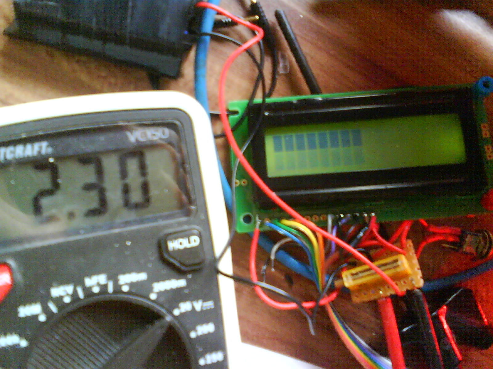

ICh habe mir letztens das YL-162-90 LCD bei Pollin bestellt da ich bei
meinem alten die Versorgungsspannung falsch angeschlossen habe, da ich
das bei dem noch auf einem Steckbrett gemacht habe... das hat dem aber
leider nicht so gut gefallen. Naja es geht ja um das neue Display. Als
ich das zum ersten mal angeschlossen habe hat es nicht angezeigt nicht
einmal schwarze Balken. Gestern kam ich dann auf die Idee mal im
Internet danach zu suchen, wo ich irgendwo erfuhr, dass mehrere Leute
mti dem Display Probleme haben, und dass dieses DIsplay eine Negative
Kontrastspannung benötigt. Das habe ich über 2 in Reihe geschaltete
Akkus die mit + an Masse und mit - an der Kontrastspannung liegen. Das
funktioniert auch wunderbar, allerdings zeigt das Diplay nun nur 2
schwarze Balken an (siehe Foto). Angeschlossen habe ich das display wie
folgt:

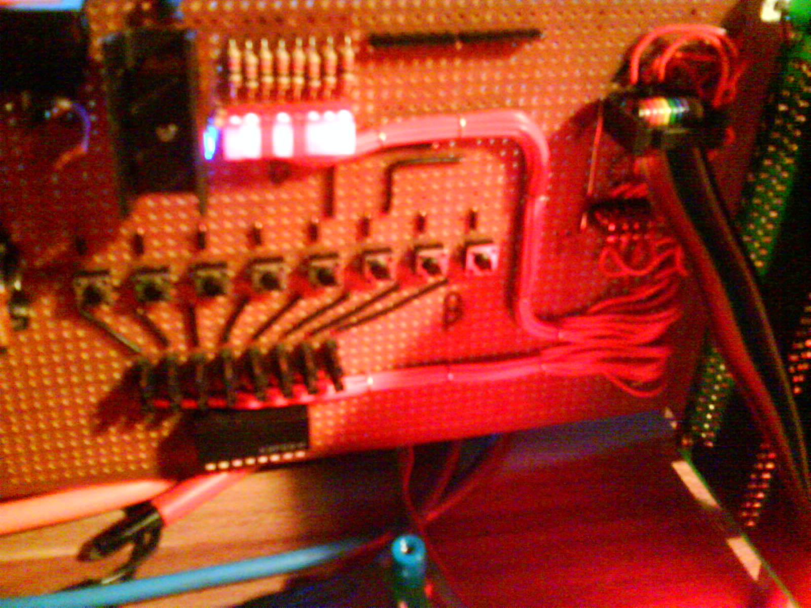

Dass der Mikrocontroller auch was sendet kann man an den leuchten Leds
sehen, an denen ich testeshalber das Signal ausgeben lasse, was auch das
LCD bekommt.

OP #1762066
Da kommen jetzt sehr interessante Sachen heraus: wenn ich das Poti ganz
zur einen Seite drehe dann ist der Kontrast da genauso zur anderen Seite
und in Mittelstellung, wenn ich aber ein wenig zu r Seite gehe vond er
Mittelstellung, dann sind nur ein paar Teile des Displays schwarz oder
leicht schwarz, es handelt sich dabbei immer um 8 Blöcke sowohl oben als
auch unten aber uunterschiedlich dunkel.

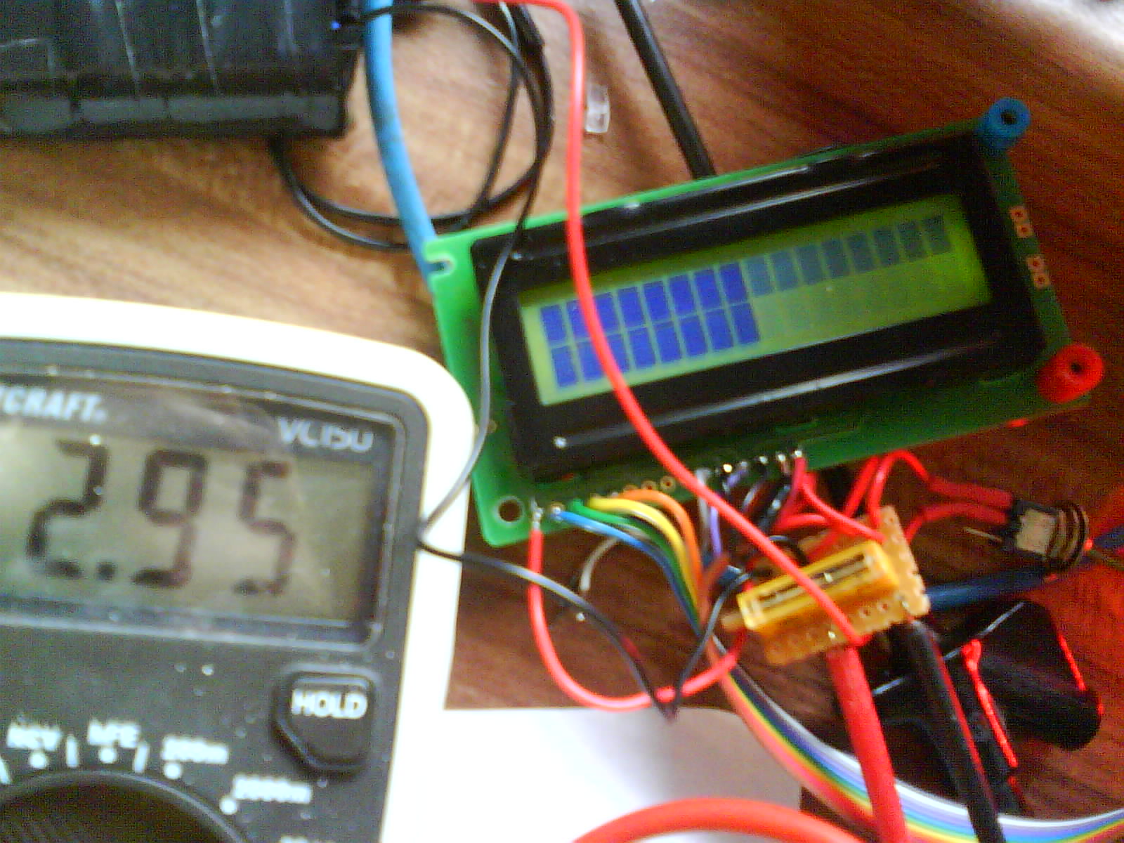

Gast #1762308
Also im Datenblatt bei Pollin
(http://www.pollin.de/shop/downloads/D120060D.PDF) sehe ich nix von
-2.5V Kontrastspannung.
Versuch mal folgendes: Schliess Deinen Poti mal zwischen - vom Akku
(-2.5V) und Deinen +5V an. Dann versuch nochmal den Kontrast einzuregeln
und wenn Du die optimale Einstellung gefunden hast misst Du nochmal die
Spannung am Schleifer gegen die Masse Deiner Schaltung (0V).
Ich vermute, Du wirst auf Deine Akkus verzichten können...
(Die meisten LCDs brauchen ne Kontrastspannung von etwas über 0V,
normalerweise reicht also ein Poti zwischen Masse und der
Versorgungsspannung.)

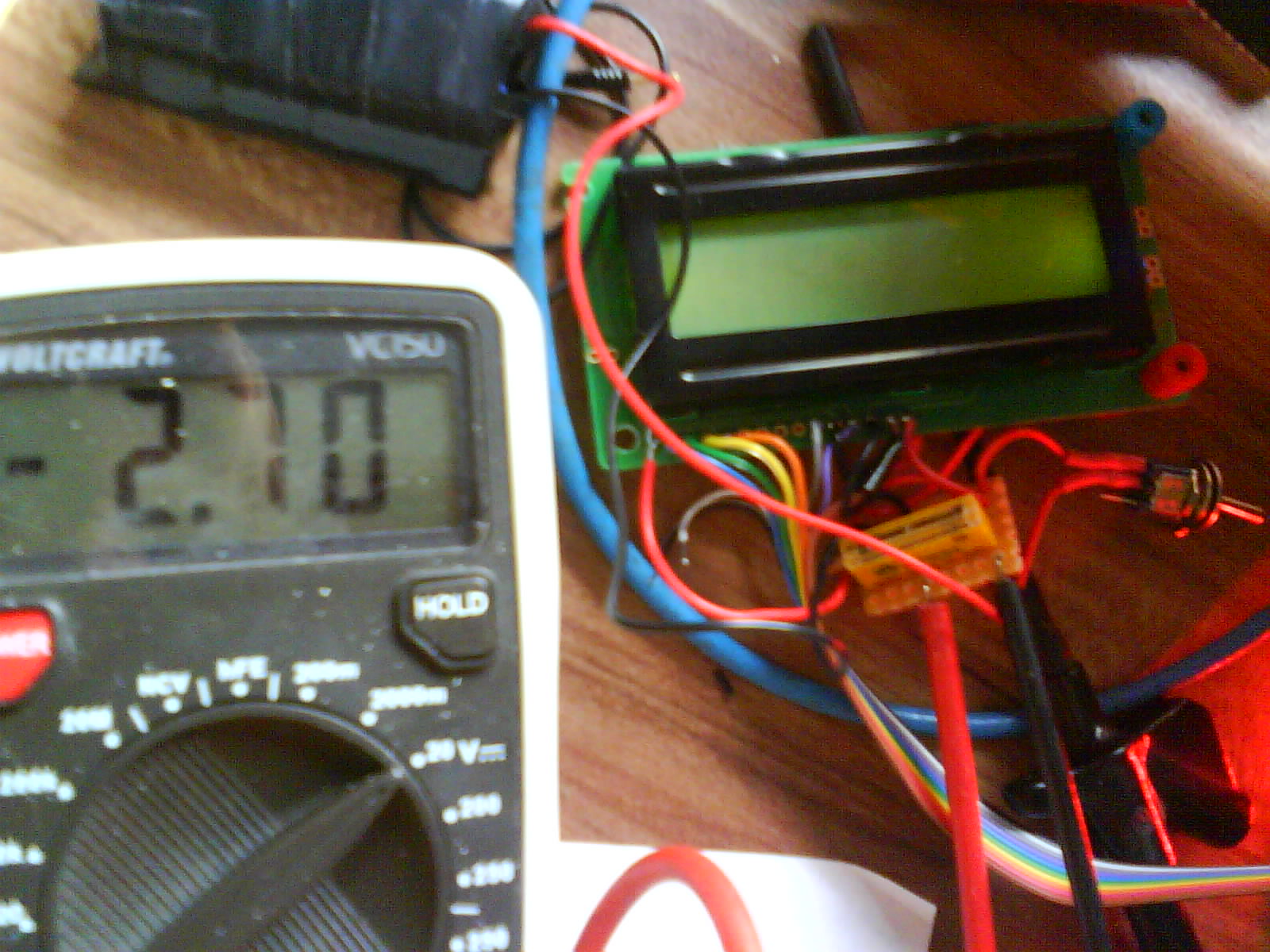

OP #1762934
Als ich vorhin nach Hause kam hab ichrstmal das Poti durchgemessen und
gemerkt, dass das iwie kaputt ist, am Widerstand direkt ist garnichts zu
messen und zwischen Beinchen und Schleifer immer 12kOhm. Also noch ein
anderes Poti rausegsucht udn das ganze mal auf ner Platine versucht.
Erst hab ichs nochmal mit der Methode ohne die +5V versucht, aber da
konnte ich schön zzwischen -2,7V und 0 regeln aber das Display tat nix.
Dann hab ichs nochmal mit den 5V versucht und da kam dann das raus was
auf den Bildern zu sehen ist. bei -2,7 tat sich nix, oberhalb von 0V
kamen die schon erwähnten verscheidenen Graustufen die immer in 8
Blöcken sind.
Wenn ich auf 5V gedreht habe war das Display richtig schwarz aber
angezeigt hat es nix...
hast du vielleicht noch eine Idee? ich bin kurz davor das teil an die
Wand zu schmeißen und drauf rumzutrampeln ;(
Mfg
Nils

1. Die negative Kontrastspannung ist OK, das Display ist nämlich eines
mit erweitertem Temperaturbereich.

>Schon probiert, ich lad gleich mal die akus nochmal auf glaub zwar niht
>dass das was bringt aber man kan ja hoffen ^^
Nee, nich aufladen. Spannung runterdrehen. Wenn bei -2.6V alles
schwarz ist dann mal mit -1.5V oder weniger versuchen. Ändert
sich der Kontrast dann?
Könnte aber auch immer noch ein Verdrahtungsfehler sein.
