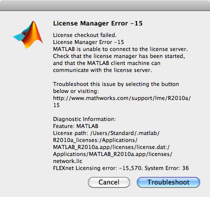

Moin,
gestern kam für uns Matlab_R2010a raus. Da die vorherige Version sich
nicht installieren ließ, habe ich es mir natürlich direkt runtergeladen.
Dieses Mal funktionierte das installieren ohne Probleme, aber ich kann
es nicht starten. Wenn ich starte, wird X11 geladen (wie schon vorher
bei einer funktionierenden Version), aber nach kurzer Zeit kommt die
angehängte Meldung. 'Troubleshoot' habe ich ausprobiert, Server
angepingt, mit VPN, ohne VPN gestartet und sogar mal die Firewall
ausgeschaltet. Alles hat nichts gebracht. Deshalb habe ich mal versucht
den license manager zu beenden, worauf die Meldung kam, dass keiner
lief. Als ich versucht habe, ihn manuell zu starten, bekam ich die
Meldung, dass der manager unter OSX 10.6 nicht funktioniert. Deshalb
denke ich, dass es irgendwie damit zu tun hat. Andererseits habe ich
nichts dazu gefunden, dass das Problem auch bei anderen auftritt. Bei
den meisten läuft es wohl unter 10.6.
Betriebssystem ist OSX 10.6 und die Matlab Lizenz ist eine
Mehrbenutzerlizenz der Uni.
Weiß jemand, wo das Problem liegen könnte?

Gerade war ich nochmal auf der Mathworksseite und habe da ein bisschen
gesucht und rumprobiert, aber das hat auch nicht geholfen. Die
license.dat existiert und es steht auch das Richtige drin und der Sever
lässt sich anpingen, aber trotzdem funktioniert es nicht.

Eine gute Nachricht: Ich habe Matlab nochmal aktiviert, mit der gleichen
Lizenzdatei wie vorher und mich nochmal über VPN ins Uninetz eingewählt
und jetzt geht es. Beides hatte ich vorher schon mehrfach versucht, aber
es hat nicht funktioniert. Leider geht das Offlinearbeiten (noch) nicht,
aber wenigstens kann ich Matlab schonmal nutzen.
Gast #1764037
Und direkt ein Nachtrag: Nachdem ich lmborrow nochmal gestartet habe,
kann ich jetzt auch offline arbeiten. Wie es aussieht, sind die Probleme
gelöst. Woran es lag, weiß ich nicht, aber es funktioniert.
