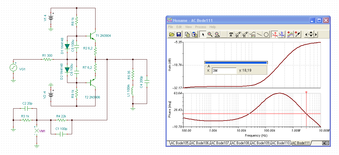

Hallo Leute,
anbei eine Schaltung für einen kleinen Kopfhörer Amp.
Er funktioniert übrigens ganz gut, trotzdem stelle ich
mir die Frage, wozu die Elkos C1 und C2 parallel zu den Dioden
gut sein könnten. (Ich hatte das mal irgendwo so übernommen).
Ich weiss also, dass die Elkos nicht schaden. Allerdings habe ich
nun nach näherer Untersuchung keinen Vorteil durch diese erkennen
können.
(weder in der Simulation noch in der Praxis).
Meine Frage nun:
Was könnte sich der ursprüngliche Entwicker der Schaltung sich dabei
gedacht haben ?
Gruss Klaus
von KlaRa (Gast)
Hallo Klaus,
die Dioden sollen das Potential verschieben. Dioden sind grundsätzlich
wie jeder PN-Übergang nicht linear. Man wollte wohl mit den
Kondensatoren diese Nichtliniarität mindern.
Die Elkos kannst Du vergessen. Sehr viel wichtiger ist der Ruhestrom. Je
höher der Ruhestrom, desto geringer sind die Verzerrungen bedingt durch
den AB-Betrieb.
Bei Powerendstufen sollte er mindestens 100mA betragen. Er kann aber
auch je nach Anspruch das 3-5 fache betragen. Das geht natürlich zu
lasten der Verlustleistung.
Wenn das ein Spice-Programm ist, lass Dir mal den Klirrfaktor ausgeben.
Gruss Klaus.
von Raimund R. (corvuscorax)
Ein Ruhestrom wird bei dieser Schaltung wohl (noch) nicht fliessen, da
die Dioden nur die B-E-Strecke der Transistoren 'kompensieren' aber
nicht den Spannungsabfall an den Emitter-Widerständen R1 und R2. Somit
wird es also wieder leichte Übernahmeverzerrungen (beim Nulldurchgang)
geben. Der Klirrfaktor wird deshalb auch (noch) nicht berauschend sein.
Bei HiFi setzt man hin und wieder Kondensatoren/ELKOs parallel zu
Dioden, um z.B. deren Rauschen zu vermindern. Allerdings hatte ich noch
nirgends solche dicken ELKOs mit 100µF gesehen, weil diese grossen Werte
bei HF wieder eher negativere Eigenschaften haben (Induktivitätsanteil
wird zunehmend grösser und damit gibt's einen Impedanzanstieg mit
zunehmender Frequenz der wiederrum die Filterwirkung drastisch
verschlechtert). 10nF bis 10µF sind da schon eher die Regel. Einen
'Linearisierungeffekt', wie "KlaRa" erwähnte, konnte ich mit dieser
Beschaltung noch nie beobachten.
Mein Tip:
Setze jeweils zwei Dioden in Reihe im oberen und unteren Zweig. Eine der
Dioden 'kompensiert' dann wieder wie gewohnt die B-E-Strecke vonm T1
bzw. T2 und die andere Diode sorgt in Verbindung mit den
Emitterwiderständen für einen Ruhestrom etwa in Höhe von Uf/Re (mit Uf
~0,7V und Re = Emitterwiderstand). Allerdings sollte man dann den
Emitterwiderstand vergrößern, sonst hat man rund 85mA Ruhestrom, was ein
bißchen zuviel für die 2N390x-Transistoren wäre. Ich würde da
versuchsweise zu 5...20mA tendieren, was dann einen Widerstand von
140...35 Ohm bedeuten würde.
Ein weiterer Vorteil: Durch diese hochohmigen Emitterwiderstände wäre
die Endstufe einigermassen kurzschlussfest - natürlich zu Lasten der
max. mögl. Aussteuerbarkeit. Mit z.B. 39 Ohm ergibt sich bei
Vollaussteuerung und ±15V Betriebsspannung im Kurzschlussfall einen
Strom von höchstens 380mA (trotzdem eine Schmelzsicherung vorsehen).
Allerdings wäre selbst dies für die 'armen' 2N390x-Transistoren bei
weitem zu viel Verlustleistung (vom max. zul. Strom mal ganz abgesehen).
Hier würde ich evtl. das Pärchen BD139/BD140 einsetzen und diese dann
mit den vier Dioden auf einen kleinen Kühlkörper (bzw. Metallgehäuse)
montieren. Der Stromverstärkungsfaktor der BDxxx ist zwar nur mau, aber
bei Kopfhörern kommt man i.d.R. nicht in den Amperebereich, so das auch
ein TL082 dies Treiben kann.
von Kai Klaas (Gast)
Könnte ein Einschalt-Plop-Killer sein: Direkt nach dem Anschalten der
Versorgungsspannung sind die beiden Elkos ungeladen und erzwingen in
beiden Transistoren ein Ube = 0V.
In Mischpulten nimmt man gerne den NJM4560 für solche Zwecke, ohne
Hilfstransistoren. Der kann immerhin 20Vpp an 400R erzeugen. Für einen
600R Kopfhörer habe ich auch schon mit Erfolg den NE5532 verwendet.
Kai Klaas

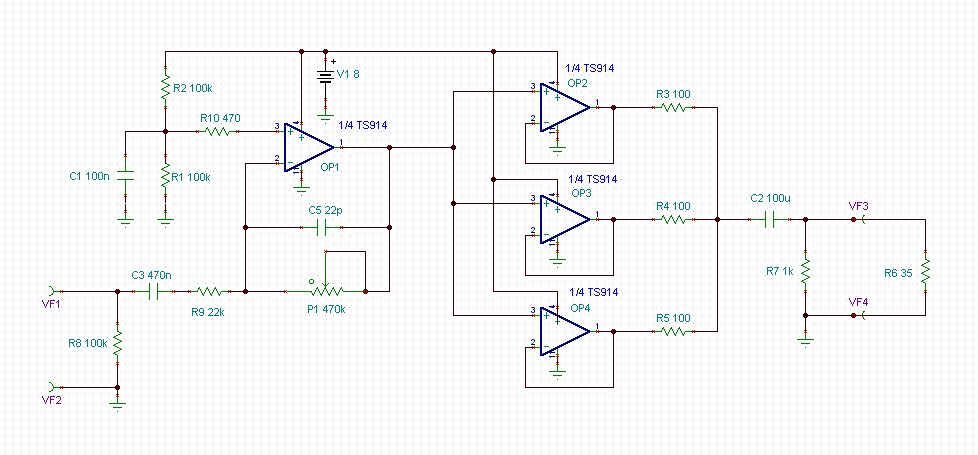

Du brauchst eigentlich nicht den Bauteileaufwand für die Virtual Ground
Erzeugung, wenn du die 35R Last über einen 100µF Elko direkt gegen die
Batteriemasse arbeiten läßt.
Im Anhang habe ich gezeigt, wie man auch ganz ohne Endstufe auskommen
könnte. Es werden einfach drei OPamps des TS914 mit ihren Ausgängen
parallel geschaltet.
Dieser OPamp ist gut für diese Schaltung geeignet, da er eine
Ruhestromaufnahme von nur 200µA/OPamp hat, aber gleichzeitig 100R-Lasten
treiben kann.
Nicht gezeigt ist die obligatorische Betriebsspannungsentkopplung
(10...100µF) und die Polung des Ausgangselkos: Der Minuspol geht zum
Lautsprecher.
Für P1 nimmst du am besten ein logarithmisches Poti. Das Gehäuse des
Potis (falls vorhanden) kannst du zu Abschirmungszwecken mit Masse
verbinden. Dann sollte die Schaltung stabil arbeiten.
Kai Klaas

von Jens G. (jensig)
@Kai Klaas
Das glaube ich nicht. Denn der OPV mit der Gegenkopplung würde auf alle
Fälle versuchen, den Ausgang (hinter den Transistoren, den dort wird die
Gegenkopplung abgegriffen) auf den Pegel zu bringen, die ihm seine
Eingänge aufdiktieren. Notfalls gibt er eben extra viel Gas, um die
Transistoren dorthin zu bekommen, auch wenn die Kondies noch nicht
geladen sind.
Ich denke, der Grund ist ein anderer: wenn der OPV langsam an die
Austeuerungsgrenzen kommt, würde die Spannung und damit der Strom
über/durch die 1k-Widerstände derart niedrig werden, daß die alleine
nicht mehr ausreichen würde, die Transistoren genügend durchzusteuern.
Um das zu kompensieren, muß der OPV zunehmend Strom übernehmen. Da aber
dort Dioden in Sperrrichtung sind, könnte er das nicht. Also überbrücken
die C's die Dioden für diesen Fall (die halten sozusagen die Uf der
Dioden in diesen Extremlagen aufrecht). Damit ist sichergestellt, daß
noch genügend Basisstrom verfügbar ist in den jeweiligen Halbwellen,
wenn auf Anschlag gefahren wird.
@ Jens G.:
Ja, Du könntest recht haben Jens.
Je dicker die ELKOs, umso mehr könnten sie als Bootstrap-Kondensatoren
fungieren, und tatsächlich die Aussteuerung im Grenzbereich (also in der
Nähe der Versorgungsspannungen), aus den von Dir genannten Gründen,
verbessern.
Leider hat sich der Autor, der diese Schaltung 'entwickelt' hat
(http://sound.westhost.com/project113.htm), nicht über den Einsatz
dieser ELKOs ausgelassen.

Also, ich habe jetzt mal mit TINA eine Stabilitätsanalyse durchgeführt
(siehe Anhang). Demnach reagiert die Schaltung nicht auf die
Induktivität am Ausgang empfindlich (getestet bis 10H), sondern auf
Streukapazitäten am "-" Eingang des OPamps und Lastkapazitäten parallel
zum Kopfhörer, also beispielsweise durch lange Kopfhörer-Kabel.
Mit angenommenen 20pF am "-" Eingang des OPamp und 200pF parallel zum
Kopfhörer kann die Phasendrehung bei 3MHz (Unity Gain Bandwidth des
TL082) auf positive Werte gedrückt werden, wenn du parallel zum Poti
einen 100pF Kondensator lötest.
Nur bei V=1 wird die Phasendrehung leicht negativ und verringert die
Phase Margin um rund 5°. Ist aber noch im grünen Bereich. Wenn du auf
Nummer Sicher gehen willst, schaltest du in Serie zum Poti einen 1k
Widerstand, um auf diese Weise die minimale Verstärkung auf V=2 zu
begrenzen. Dann kannst du ein bißchen mehr Lastkapazität zulassen, bis
rund 1nF.
Ein Zobelglied verringert eher wieder die Phase Margin und ist nicht
erforderlich.
Achja, die 300R simulieren die Open-Loop-Ausgangsimpedanz des TL082.
Kai Klaas

@ kai klaas
Da hast du dir aber jetzt richtig viel Mühe gemacht. Danke dafür.
Ich hab die Sache soweit aufgebaut und werde wohl heute Abend nochmal
den Ossi reinhalten und ein paar abschliessende Tests machen.
Abschlussbericht folgt dann.

durch einen BD139 ersetzt habe.
Kai Klaas
von Klaus D. (kolisson)
Hallo Kai,
habe nun heute noch einige Messungen durchgeführt.
Betriebsspannungen zwischenm 5 und 17 Volt -> OK
Am Ausgang mit 35Ohm und mit 300Ohm Höhrer -> OK
Am Ausgang mit verschiedenen C parallel zum Hörer (bis 22nF) -> OK
Die Gesamtbeschaltung ist so geblieben wie in meinem zweiten Post.
-> diese Schaltung:
http://www.mikrocontroller.net/attachment/81148/kopfhoerer_ohne_elko.png
.. also ohne FB-Cap und ohne Zobel aber mit den 100uF Dingern.
Es schwingt also nichts da ist auch nicht dazu zu bewegen (was ja gut
ist)
Der Klang ist besser als ausreichend und  also OK.
Eine kleine Zusatzänderung betrifft die Erzeugung des Virtual Gnd.
In Reihe zu R13 wurde noch eine Diode 4148 eingesetzt um Vgnd um 0,6V
über
UB/2 zu heben. Das passt etwas besser zum TL082.
Gruss Klaus
