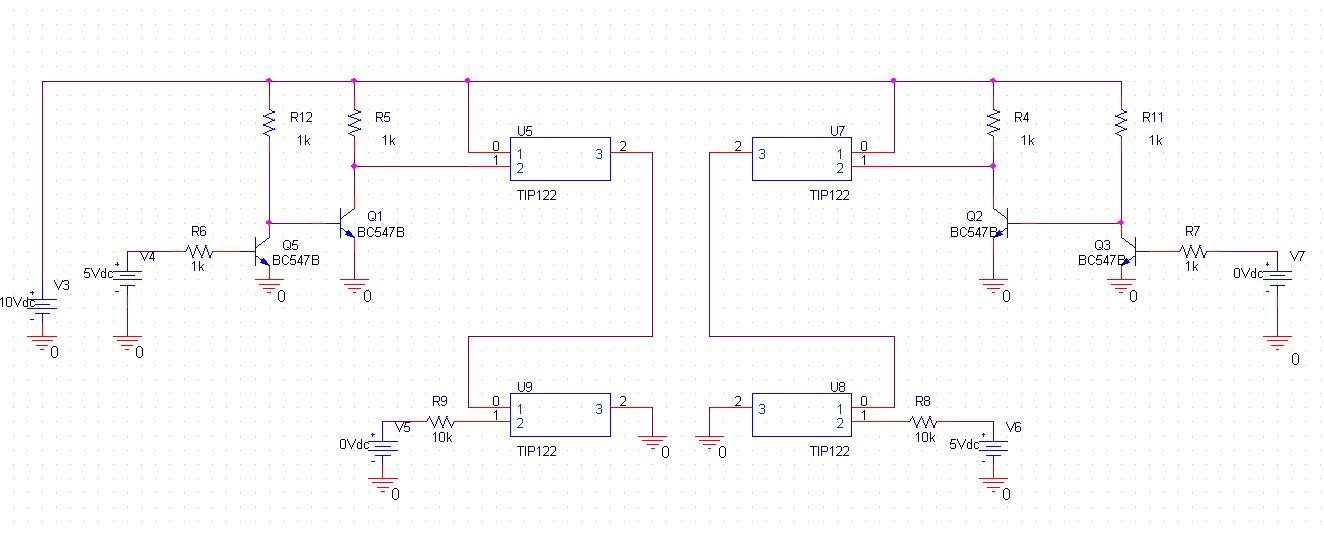

ich habe eine Schaltung aufgebaut und möchte sie simulieren, aber pspice
sagt, dass diese zu groß ist. Kann das wirklich sein, dass pspice nicht
mehr als das was im Bild ist simulieren kann?
Wie kann ich die Schaltung sonst simulieren
mfg Pat
Gast #1763894
ich nehme mal an, du ahst die free-version.
Da hast du ne Knotenbeschränkung, wenn ich mich richtig erinnere und die
Knoten in "Black-Boxes" wie wahrscheinlich dein TIP oder jeder OPV
zählen da mit rein...

>was sind denn deine "TIP12"?
Das sind Darlingtons, diese brauche ich für meine Treiberschaltung
-Motoren
>Nimm LTSpice.
Kann ich da etwa mehrere Knoten einbinden?
