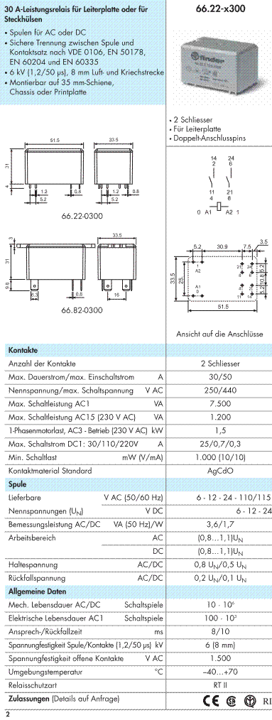

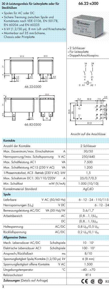

Hallo
Ich versuche mit einem tiny2313 mehrere Relays zu schalten. Die Relays
schalten mit 12V DC.
Die Frage die sich mir stellt ist, wie ich die Emiterschaltung
dimensionieren muss und welchen Transistor ich dazu verwenden soll.
Ist ein Transistor dazu überhaupt das richtige Element oder gibt es
geeignetere Bauteile?
Besten Dank für inputs

> wie ich die Emiterschaltung dimensionieren muss
12V Spule mit 1.7W braucht 150mA
Sättigung des Transistors bei 1/10 des Kollektorstroms, also 15mA
Basisstrom.
Bei Ansteuerung mit 5V, also Vorwiderstand 270 Ohm.
Ein Transistor, der die 150mA auch aushält, also BC338 oder so.
Freilaufdiode am Relais nicht vergessen.
