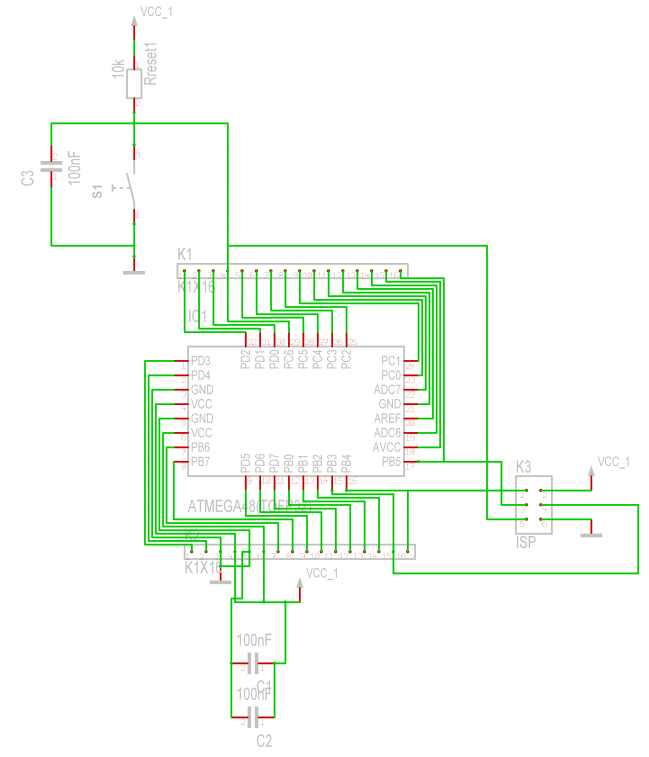

Hey
ich habe mir eine Platine erstellt, um den ATMega48 zu testen, und
wollte die über ein AVRISP MKII programmieren, aber das AVRISP zeigt mir
immer eine rote LED(konstant leuchtend) und laut Handbuch heißt das,
dass der Zielchip keinen Spannung hat. Ich hab die Kontakte mehrmals
durchgemessen, Alle verbindungen müssten Kontakt haben.
Der AVRISP wird vom Windows erkannt (im Gerätemanager unter
"Jungo/AVRISP mkii" zu finden) und das AVR-Studio scheint ihn auch zu
finden. Der ATMega ist neu und wurde gestern erst eingelötet.
Kennt jemand das Problem?
Danke im Voraus
Gruß Frank
PS: im AVR-Studio gibt es 3 verschiedene ATMega48 (48, 48P und 48PA).
Woher weiß ich denn welcher der Richtige ist?
auf dem Chip steht:
ATMEGA48
20AU 0901A
Gast #1764582
Hi
>An dem AVRISP liegt nix an. Muss ich da erst noch was einzustellen?
Nichts einstellen. Deine Schaltung braucht eine Stromversorgung. Der
AVRISP versorgt deine Schaltung nicht , der misst nur die Spannung.
MfG Spess
