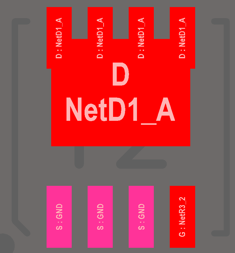

ich habe da ein Problem mit einem "speziellen" FET Footprint von
Infineon.
Vielleicht kann mir ja jemand sagen, wie er den FP anlegen würde.
Es handelt sich um folgendes Problem:
Ich habe im Schema das Bauteil (so wie es sich gehört) als 8-Pinner
angelegt. (siehe Datenblatt BSC340N08NS3 G).
Beim anlegen des Footprint ist mir nun aufgefallen, dass die Pins 5-8
mit einer großen Pad-Fläche verbunden werden sollen (siehe FP Zeichnung
im Anhang).
Das habe ich auch so gemacht. Verwende ich den FP nun auf meiner PCB
meckert natürlich der DRC aufgrund einer Clearance Verletzung.
Nun habe ich versucht durch eine Regel speziell für die FET´s die
Clearance auf Null zu setzen, was aber leider nicht geht.
Sicher kann man nun sagen: "naja, einfach nicht beachten", aber es muss
doch auch eine andere Möglichkeit hierfür geben?!
Hat vlt. jemand eine Idee?
Gruß Jens

Das geht, du zeichnest einfach ein normales SOIC-8 Footprint. Dann legst
du eine "SolidRegion" gemäß der Footprintdefinition aus dem Datenblatt
passend drüber.
Im Layout wählst du dann "Design -> Netlist -> Update free primitives
from component pads".
Das sollte helfen.

Gast #1778736
> Der DRC meckert die Clearance an.
Okay, dann erstelle eine separate Clearance-DesignRule, welche sich auf
den Footprint bezieht und erlaubt, dass sich die Pads berühren dürfen.
-> Wenn das große Pad als PolyRegion, wie ich oben schrieb ausgeführt
ist, sollte der DRC eigentlich nicht maulen (deswegen hab ich's ja
vorgeschlagen :)
Ralf

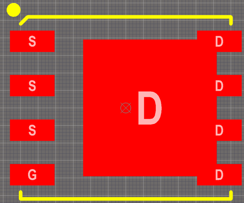

Gast #1778748
....naja, so wie oben beschrieben funzt es ja auch wunderbar.
Ich sehe aber, was Jens D. anders gemacht hat. Er hat alle zugehörigen
Pads gleicht benannt. (S, G, D). Das muss er dann eben auch so im
Schema-Modell machen, dann gehts. Ich habe aber die Pin-Nummern (1-8)
vergeben. Dann geht dat nich.
Auf die Weise mit S, G, D wollte ich es ja nicht machen, ich wollte
schon, das die richtigen PIN-Nummern im FP stehen.
Ich belasse es jetzt einfach bei oben beschriebener Variante, das macht
am wenigsten Aufwand, und ich habe den FP im PCB so wie ich ihn haben
will.
Genau genommen ist das große PAD ja auch kein PIN, sondern, wie
deklariert, eine PolyRegion. Also Stimmts ja auch so.
Danke Euch allen aber für die rege Beteiligung.
