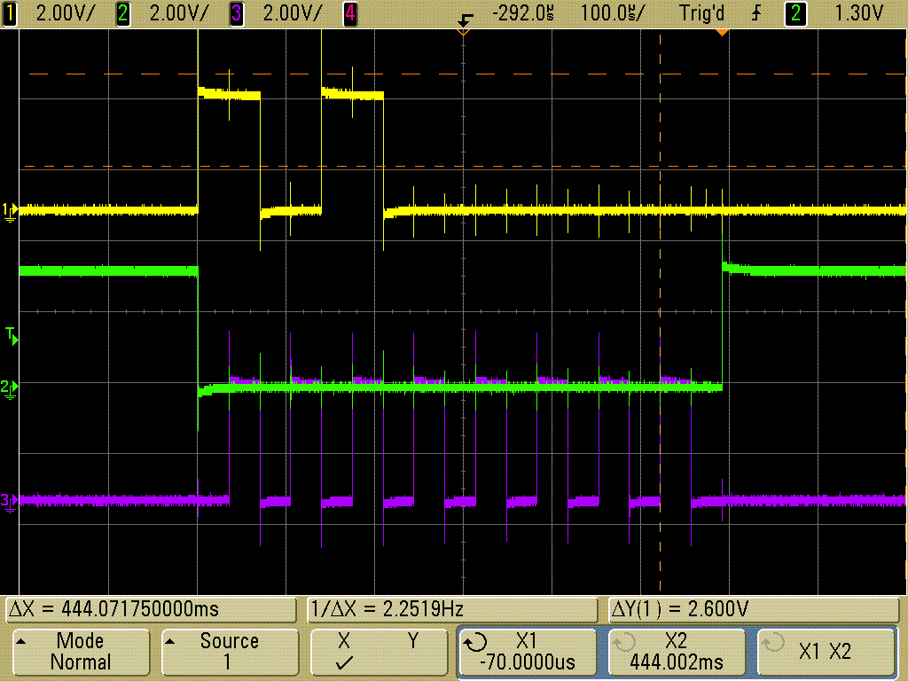

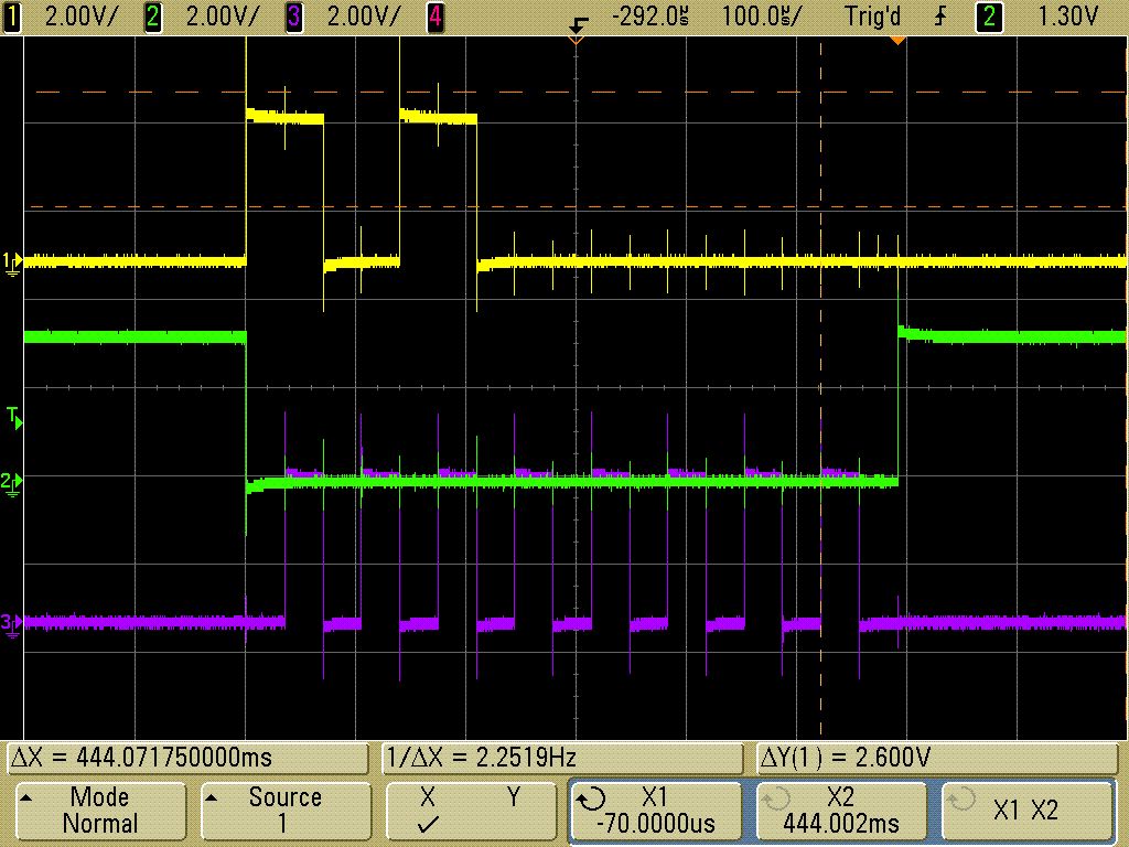

Hallo an Alle,
wie es schon im Betreff steht habe ich Probleme das digipot ad5290
(100k)anzusteuern.
das pot. wird von einem FPGA angesteurt. dieser bekommt die Daten über
RS232.
es passiert nun folgendes:
der Widerstandswert ändert sich nicht linear mit dem byte was ich
schicke.
sprich:
schicke in eine (byte) 0 --> 150ohm
                       1 --> 50kohm
                       2 --> 50kohm
                       3 --> 25kohm
und so läuft das durch bis 255,
ich kann kein muster darin erkennen warum welcher Ohm-wert bei welchen
byte eingestellt wird. zumal das auch nicht der formel (seite 15) im
datasheet entspricht.
sende zb. wieder eine 0, wird auch wider 150 ohm eingestellt.
oder sende dann eine 3, wird 25 kohm eingestellt
ich bitte um eure hilfe
den source code (vhdl) lege in den anhang. falls nochmehr gebraucht wird
z.b. oszibilder der steuerdaten -- einfach schreiben
danke

OP #1767188
guten morgen,
Entschuldigung, (ich Dussel) die Information hab ich voll vergessen.
ich sende die Daten mit 14400 Hz an den IC.
<- MSB first auf der Datenleitung? sonst kommen nur komische Sachen raus
diese Sache ist mir heute morgen auch in den Sinn gekommen.
schick ich eine 0 =  00000000 dann bleibt es 00000000
                1 =  00000001  -->   10000000  = 128
                2 =  00000010  -->   01000000  = 64
                3 =  00000011  -->   11000000  = 192
ich werd mich gleich dran setzen
