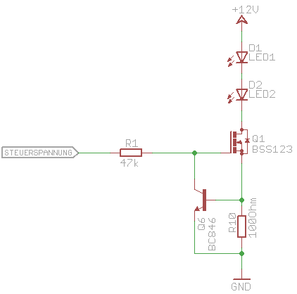

OP #1767423
Hallo Pothead,
meine Frage war eigentlich allgemein gestellt.
--> Wie sollte man am Besten FETs vor dem Tod durch statische Entladung
schützen.
Im Anhang habe ich mal ein Beispiel für so eine zu schützende Schaltung
abgelegt.
Die 12V könnten z.B. von einem Steckernetzteil kommen --> wie muss nun
die 12V-Leitung geschützt werden?
Gruß,
Andreas
#1767430
@  Andreas N. (poolspieler)
>schützen.
Mit einer 15V Z-Diode zwischen Gate und Source.
>abgelegt.
Aha, die übliche High Tec ;-)
Du machst dir viel zuviel Gedanken. Die Schaltung ist so OK. Ausserdem
sterben FETs bei kurzen Pulsen am Drain nicht, denn die werden dann zu
Z-Diode und begrenzen die Spannung. Wenn die Energie nicht zu groß ist,
überleben sie das.
MFG
Falk
Gast #1767443
Es gibt auch Feldeffektransistoren die haben eine eingebaute Z-Diode
am Gate.
Wenn du dir einen solchen Aussuchst wäre es denkbar das du keine
rundherum-Schaltung brauchst.
