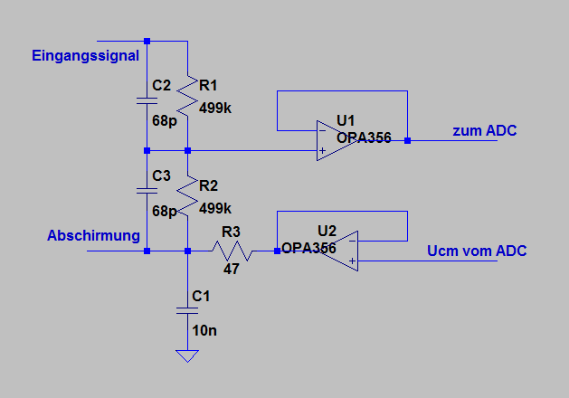

ich will einen AD-Wandler (ADS830, 50MSPS) vor meinen
Minilog-Logikanalyser schalten und mal ein wenig damit rumspielen. Es
wäre dabei schön, wenn mein Eingangsverstärker mit 5V single Supply
auskäme (sonst müsste ich die geamte Stromversorgung des LA umbauen) und
trotzdem von DC bis einigen MHz übertragen kann. Eine Kopplung über
Kondensator und die übliche "OP mit einer Versorgungsspannung"-Schaltung
fällt wegen der DC-Anforderung also aus.
Also will ich eine virtuelle Masse aus dem CM-Signal des AD-Wandler und
einem OP bauen. Die Abschirmung der BNC-Buchse incl. Tastkopf am Eingang
würden dann auf dieser virtuellen Mase liegen.
Die Versorgung des ganzen LA und AD-Vorsatzes erfolgt potentialfrei über
ein Steckernetzteil, die Verbindung zum PC über Bluetooth.
Kann ich bei potentialfreier Versorgung meiner Schaltung die virtuelle
Masse mit der Abschirmung verbinden oder soll ich mir das besser gleich
aus dem Kopf schlagen weil es zu viele Störungen einfängt?
Wie können sich Störungen überhaupt auswirken, wenn doch der Rest des
Schaltung potentialfrei ist?
Der Schaltplan anbei ist etwas vereinfacht, U1 bekommt noch eine
umschaltbare Verstärkung x1/x2. CM sind 2,5V, die Mitte des
ADC-Eingangsbereiches.

Kann man so machen. Ich würd aber R3 in die Rückkoppelung
miteinbeziehen.
C1 würd ich viel grösser machen (so ca. 10uF Kerko) Die Abschirmung würd
ich auf GND legen weil ja durch C1 keine Wechselspannungen auf der
virtuellen Masse sein können. Wird wahrscheinlich aber auch anders
gehen.

Solche Geschichten sind ziemlich gefährlich, weil die beteiligten Massen
auf völlig unterschiedlichem Potential liegen können. Ohne zusätzliche
Schutzschaltung kann dadurch der Ausgang von U2 leicht zerschossen
werden.

Auch das mag sein, aber es stehen 200pF zu 10uF d.h. ein Faktor von
50000.
D.h. 50kV ändern das Potential der Schaltung (kurzfristig) gerade mal
1V.

Also werde ich mal einen größeren Kondensator im Bereich von 10uF
einplanen und etwas Platz lassen um ggfs. noch kleinere parallel zu
schalten.
@Gebhard: wenn ich die Rückkopplung nicht an den Ausgang von U2 lege,
sondern an das andere Ende des Widerstandes, dann erhalte ich in der
Simulation eine Oszillation mit anteigender Aplitude am Ausgang von U2.
Daher wollte ich es so machen, dabei werden mir aber die
Rückkopplungswiderstände an U1 (umschaltbare Versärkung, s.o.) das
Massepotential bei niedrigen Frequenzen wegziehen. R3 muss also im
Vergleich zur Rückkopplung recht klein sein, die Rückkopplung aber auch
nicht zu hochohmig damit auch hohe Frequenzen noch eine Chance haben.

Die Abschirmung kann ich nicht auf das echte GND legen, weil die bei
einem Koax-Kabel ja als GND-Verbindung zum Messobjekt gebraucht wird.
Also muss sie auf die virtuelle Masse.

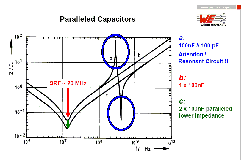

Parallelschalten von kleineren Kondensatoren ist auch keine gute Lösung,
wie man dem Anhang entnehmen kann. Wenn man parallel schaltet, dann nur
identische Caps.

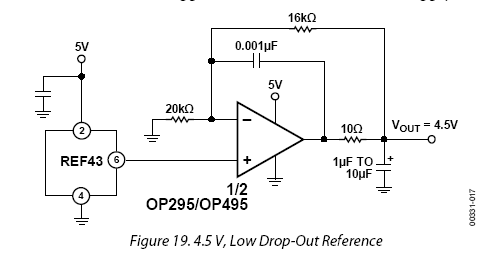

Du mußt den Widerstand mit in die Gegenkopplung packen, so wie im Anhang
gezeigt. Diese Schaltung funktioniert auch mit V=1, dazu müssen dann
aber die Bauteile für optimale Stabilität neu angepaßt werden.
