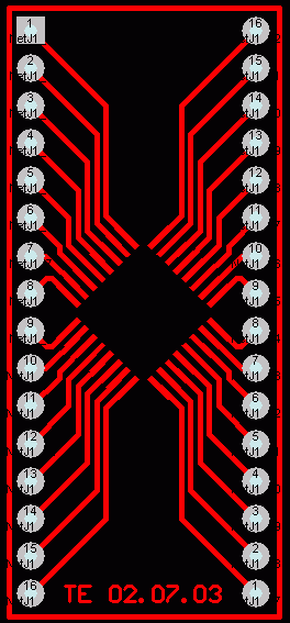

Mein Tip wäre: mach dir eine Adapterplatine, auf die Oberseite lötest du
dein ATmega8, auf die Unterseite kommen Stiftleisten (die dann natürlich
auch von oben verlötet werden) die in normale Buchsenleisten passen. Die
Sockel für diese TQFP-Gehäuse sind doch schweineteuer und die
Stiftleisten kosten ein paar Cent, die Buchsenleisten könntest du von
mir Gratis bekommen.

Noch besser: ich habe sogar noch zwei dieser Adapterplatinen mit
Stiftleisten hier liegen. Da waren auch mal ATmega8 draufgelötet, die
brauche ich nicht mehr. Bei Interesse Mail an mich!
