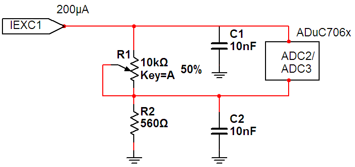

Im Rahmen des studentischen Praxissemesters habe ich bei der Firma ein
EVAL-ADuC7060 Board bekommen und soll diesen für weitere Entwicklungen
auf "Herz und Nieren" testen. Vor allem ist uns der ADC-Eingang sehr
wichtig.
Um den ADC zu testen habe ich einen simplen Spannungsteiler mit einem
Trimmpotentiometer auf dem Board zusammengelötet (Abb. im Anhang). Der
560Ohm Widerstand dient vor allem für den Offset des Eigangssignals
(Datasheet S.6). Für den Test verwende ich den Bespielcode von ADI (auch
im Anhang).
So, jetzt zu meinem Problem. Wenn ich jetzt die interne Verstärkung
(PGA) testen möchte, liefert mir der ADC ab PGA=4 falsche Werte.
Ein Beispiel dazu:
Bei einer Eingangsspannung von ca. 230mV
PGA=1 -> ADC=3206162  //passt
PGA=2 -> ADC=6411773  //passt auch soweit
PGA=4 -> ADC=7106274  //passt überhaupt nicht
Ich verwende folgende Gleichung um Integer-werte in Spannung umzuwandeln
 //Uref ist 1,2V
An dem Board kann es bestimmt nicht liegen, da wir hier noch den
"kleineren Bruder" ADuC7061 haben, und der verhält sich genauso.
Hat jemand ähnliche Erfahrungen mit diesem MC gemacht? Kann mir jemand
helfen?
mfg
Wadim

#1771719
Ich habe mein Problem selber gelöst und wollte hier die Lösung für die
Leute schreiben, die vllt. auch auf ähnliche Probleme stoßen.
Die Lösung ist so simpel, dass man sie schnell übersehen kann...und zwar
diese 100mV Offset, die im Datenblatt auf Seite 6 stehen stimmen nicht.
Bei meinem Offset von 112mV funktionierte die Schaltung nicht, erst
durch ein Zufahl habe ich entdeckt, dass bei viel größerem Offset alles
wunderbar geht...zumindest bei der Schaltung im ersten Beitrag.
Also nochmal zum Mitmeißeln...ich habe die R2=560Ohm durch 2,88kOhm
ersetzt und die ADC-Werte stimmen jetzt auch ab PGA=4.
Ich bedanke mich bei allen, die versucht haben mir zu helfen.
