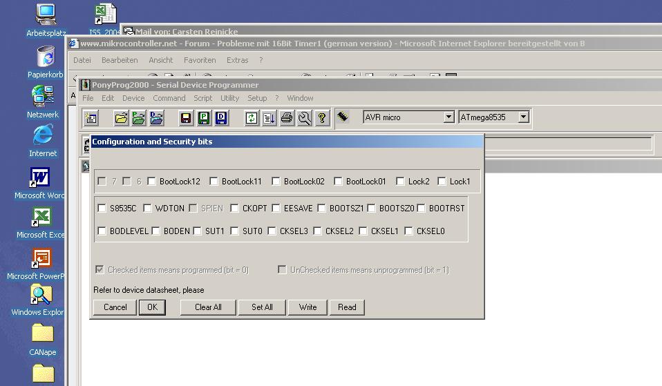

von Joe (Gast)
Hallo Branko!
Muss ich in der Interrupt Routine noch irgend ein Register verändern
bzw. löschen? Was mir nur noch auffällt ist, dass ich den Wert ja
errechnet habe und trotzdem läuft der Timer zu schnell. Vielleicht habe
ich ja im Pony Prog bei den Security Bits was falsch gemacht!

Ich habe irgendwie bedenken mit meinen eingestellten Fusebits.
Da ich einen 8Mhz Chip-Keramikresonator verwende, wie muss ich die
FuseBits einstellen.
Ich habe keine Haken gesetzt. 8Mhz leigen an. Ist das so richtig?
von ...HanneS... (Gast)
Tja, das Ding ist leer...
Entweder hast du die Fuses nicht ausgelesen, bevor du den Bildschirm
kopiert hast oder du hast wirklich alle Fuses gelöscht. Vor dem
Verändern und Schreiben von Fuses sollte man immer den aktuellen Stand
aus dem AVR auslesen. Ob Pony das automatisch macht, weiß ich nicht,
ich benutze Pony nicht.
Ich kenne mich (noch) nicht bei allen Fuses aus, daher vergreife ich
mich nur an den Fuses, die ich verändern möchte. Von den anderen lasse
ich meine Finger, die lasse ich also so, wie sie vom Hersteller
eingestellt wurden.
Du müsstest dir also eine Liste machen, in der du für jedes Fusebit
aufschreibst, warum du es so und nicht anders gesetzt hast. Das
Datenblatt (ab Seite 234) wird dir dabei helfen. Kannst du mit einer
Fuse nix anfangen (Verständnisproblem), dann setze sie auf Default
(auch im Datenblatt ab Seite 234 zu finden). Es bringt sicherlich nix,
alle Fuses zu löschen (1), nur weil du die 4 CKSEL-Fuses löschen willst
(1111).
