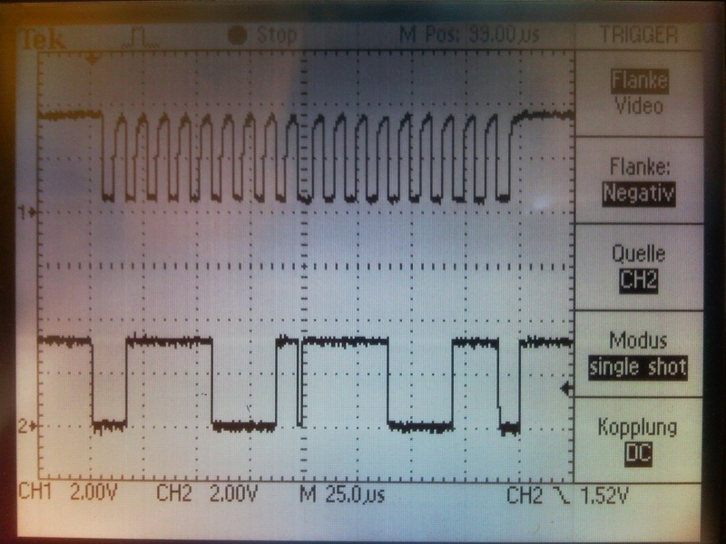

Ich möchte mit einem Atmega328 über den I2C - Bus ein Electronic
Assembly Display DOGXL160 ansteuern. Das Display hat einen UC1610
Controller verbaut. Das ganze System wird mit einem 3,3V
Festspannungsregler gespeist. Die Bus Leitung ist ca. 10cm lang, der
Bustakt beträgt 100khz.
Datenblätter: http://www.lcd-module.de/produkte/dog.html
Das Display habe ich laut Datenblatt angeschlossen, die Pull-Up
Widerstände haben 1kOhm. Pin A2 liegt auf Masse, also ist die Adresse
für das Controlregister 0x78. Am Oszibild seht ihr, das Start dann 0x78
gesendet wird, aber das Display zieht das Ack - Bit nicht nach unten.
Man sieht auch das das Display die SDA Leitung nicht unter 2V bringt!?
An was kann das liegen? Bin schön langsam am Verzweifeln!
Hab schon alles mögliche versucht, größere Pull-Ups bringen auch nichts!

>die Pull-Up Widerstände haben 1kOhm.
Das ist zu klein.
Datenblatt:
Beachten Sie bei der Auswahl der Pull-up Widerstände, dass die
Anschlusspins
SDA+SCK einen Innenwiderstand von ca. 600..1000 Ohm, evtl. auch mehr
haben
(betrifft LO-Pegel beim Lesen von Daten bzw. dem ACK-Bit).
MfG Spess

Für mich heißt das, das der L-Pegel durch einem Spannungsteiler aus
Pull-Up-Widerstand und 600...1000R bestimmt wird. Praktisch bedeutet
das, das der Pull-Up-Widerstand >2,34K sein muss.

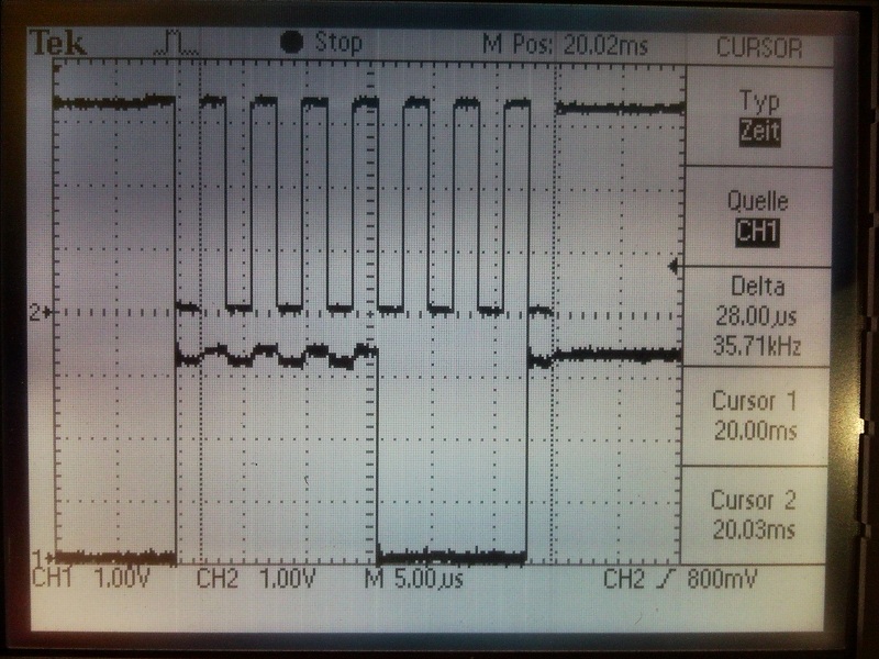

von Thomas I. (thomasi)
Da ich das Display mit dem I2C - Bus nicht zum laufen bekomme, dachte
ich mir, probier's halt mit dem SPI Mode.
Also hab ich die Verdrahtung laut Datenblatt geändert, das Programm für
die Verwendung des Atmega internem SPI umgescchrieben. Dann habe ich das
Timing und den gesendeten Inhalt der drei Leitungen CD, SDA(MOSI) und
SCK am Oszi überprüft. Das gesendete Signal sieht hervorragend aus, also
gleich mal am Display getestet.
Doch siehe da, das Display zeigt wieder nichts an! Die nach
erfolgreichem Initialisieren am Pin VLCD erzeugte Spannung von
4,5....15V ist auch NULL! Daher kann das Display nicht funktionieren.
Aber warum?
Denn Code habe ich jetzt mal angehängt, vieleicht entdeckt jemand einen
Fehler.
Da mein zweites Display das gleiche Verhalten zeigt, kann man einen
Defekt vermutlich ausschließen.
Tja, was nun? Hat noch jemand eine Idee?
Mit besten Grüßen
Thomas

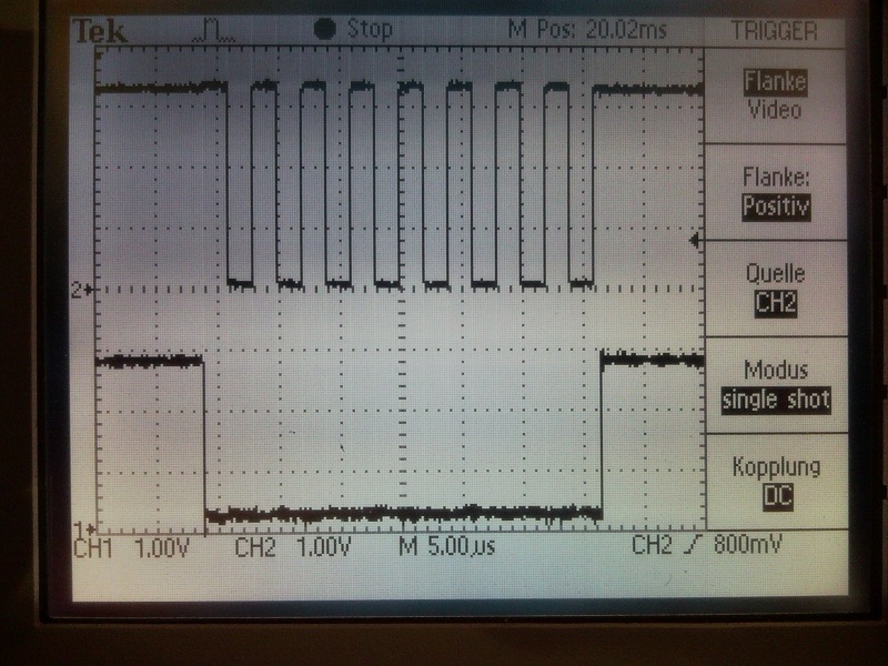

Hier noch den Schaltplan und die Oszibilder von der Displayansteuerung
über SPI.
Hat keiner mehr eine Idee, oder ein ähnliches Problem gehabt?
MFG
Thomas
So jetzt habe ich die Kondensatoren getauscht und das Übertragungsmuster
/ Timing-Diagramm überprüft. Das Signal passt, doch es wird keine VLCD
Spannung generiert!
Schön langsam glaub ich das beide Displays defekt sind! So ein Sch...!
MFG
Thomas

OK, also passt das mit den Flankenwechsel schon so wie ich mir das
gedacht habe.
Ich hab mir das Timing nochmal am Oszi angeschaut:
Wenn die steigende Flanke auf SCK beim letzten Bit kommt, liegt CD noch
für 550ns auf Low. Laut Datenblatt mindestens 20ns, passt also locker!
Ich probiers jetzt mal mit dem Testboard, um einen Defekt definitiv
ausschließen zu können!
MFG
Thomas

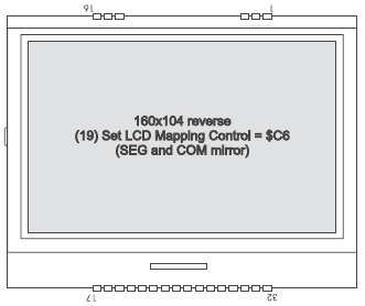

Beide Displays funktionieren jetzt! Mein Fehler war, dass ich die
Anschlussbelegung laut der Tabelle auf Seite 2 vom Datenblatt
wahrgenommen habe. Doch wenn man auf die letzte Seite vom Datenblatt
schaut, stehen neben den Pins auf der Zeichnung kleine Nummern dabei und
die sind genau in umgekehrter Reihenfolge! Toll!!!
...ist mir fast ein bisschen peinlich ;-)
MFG
Thomas
von Thomas B. (escamoteur)
uups, von welchem Datenblatt sprichst Du? ich hab einfach die tabelle
aus dem von Electronic Assembly genommen und das hat gepasst.
Tom
Wenn man diese beiden Bilder betrachtet sieht man das die Pinreihe 17
bis 32 genau um 180° verdreht ist. Ich hab mich natürlich auf die
Tabelle verlassen und hab erst gar nicht bei den Zeichnungen darauf
geachtet, leider!
MFG
Thomas
