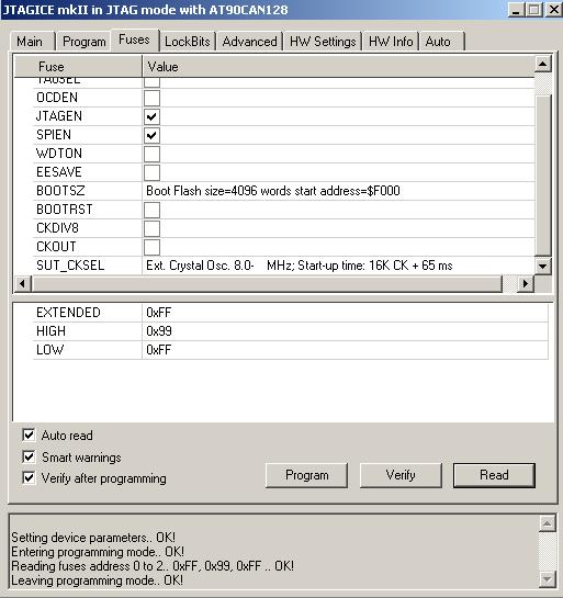

Kanns sein das es da noch irgend nen teiler gibt der die baudrate
verändert ?
Hab beim pc die baudrate von 38400 bis 1200 duchprobiert.
es kommt immer irgend ein müll an.
von spess53 (Gast)
Hi
CKDIV8-Fuse?
MfG Spess
von Flo N. (teleflo)
Hi
Nein die fuse ist nicht gesetzt.
Leider ist das nicht der Fehler.

Also die clockeinstellungen müssten ja passen da die led 1 sekunde an
bzw aus ist.
Irgendwie muss da was mit den baudratengenerator nicht stimmen.
verdammt...
