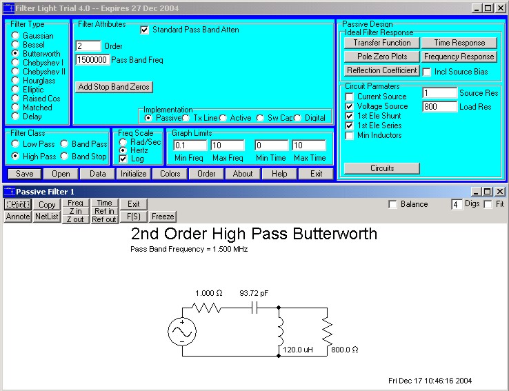

Hallo Unbekannter Nr. 1!
Danke für deine Antwort. Ich habe jetzt ein einfaches Programm
gefunden, mit dem man Filter dimensionieren kann.
Es ist im JPG-File zu sehen.
Die Grenzfrequenz soll jetzt etwas niedriger sein: 1,5MHZ
Ich habe die Schaltung so aufgebaut, wie im Bild gezeigt. Doch das
Problem ist, dass das Ausgangssignal, wenn ich über der Grenzfrequenz
bin, immer um die Hälfte kleiner ist als das Eingangssignal.
Ich nehme an, dass dies an den Widerständen liegt, die zu Beginn
anzugeben sind. Da es viel Erfahrung erfordert, um so einen Filter
korrekt dimensionieren zu können bin, ich überzeugt, dass man mit den
richtigen Widerstandswerten zum Ziel kommt. - Oder auch nicht.
Ich danke euch für eure Antworten
Tschüss
Martin
Hallo nochmal,
verstehe ich das richtig:
du speist mit deinem 50 Ohm Koax ein, und hast dann noch nen R in Reihe
am Eingang ??? Wieso das ? Warum so komische Werte (800,1) ?
Das grenzt ja schon an Fehlanpassung.
Da gehört der Wellenwiderstand von 50 Ohm eingesetzt.
Wenn du am Ausgang nur ein Oszi dranhast, dann entfällt auch der
Ausgangswiderstand. Dein Oszi musst du dann auf 50 Ohm Abschluss
stellen. Selbiges gilt für Netzwerkanalyser. (gibt auch so lustige BNC
Buchsen mit Abschlusswiderstand). Ansonsten hast du Fehlanpassungen.
Wenn du mit einem stinknormalen DMM den Effektivwert messen willst,
dann musst du den Ausgang mit 50 Ohm abschließen weil das DMM hochohmig
bei Spannungsmessung ist.
Also raus mit den Dingern, wenns dein Messaufbau zulässt. Damit sind
die Wellenwiderstände der Leitungen (Quelle, Senke - Anschlüsse)
gemeint.
Der Wellenwiderstand deines Kabels, also 50 Ohm, ist ausschlaggebend.
Hier noch ein Link, der die Rechenarbeit für lau erleichtert:
http://www-users.cs.york.ac.uk/~fisher/lcfilter/
Danke für deine Anwort. Von dem hat unser Lehrer nie was gesagt, dass
man hier den Wellenwiderstand von 50 Ohm am Eingang und Ausgang
einsetzen darf. Da sieht man, auch Lehrer machen Fehler.
Ich tu mal die Widerstände raus und gib den Wert 50 an für die
Dimensionierung.
