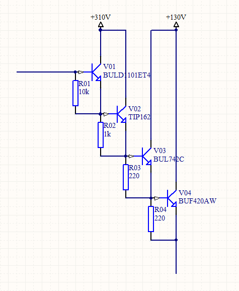

Mein aktuelles Projekt ist ein umschaltbares 110VDC/250VDC Speisegerät.
Geregelt wird mit einem MC1466L.
Alles funktioniert mittlerweile tadellos, einzig möchte ich noch, aus
Interesse, den Kollektorstrom von V01 berechnen (nicht messen).
Wie gehe ich in so einem Fall hier vor, angenommen ich hätte eine
Ausgangsspannung von 250V bei einem Laststrom von 500mA?
Vielen Dank für die Hilfe
Gruss
Tom

Die Ube liegt bei zwischen 0.7V und 1.5V (mit Ausnahme des TIP162
Darlingtons) damit der Strom durch die Basiswidertände bei ein paar
Milliampere. 2.2mA kommt also durch R02.
Bleiben die Transistoren mit ihrer Stromverstärkung, bei denen du aus
deiner Wühlkiste dermassen exotische und für den Anwendungszweck
unpassende (Schalttransistoren) rausgekramt hast, daß die nicht im
Datenblatt stehen. Angenommen der liegt beim BUG420 so um 50, beim
BUL742 auch, dann bleiben von deinen 500mA Ausgangsstrom nur 350uA
übrig, also weniger als die 5mA durch R03.
Also 2.2mA, vor allem durch den ungeschickt gewählten R02 und den wohl
aus Versehen eingebauten Darlington.

Die Auswahl der Transistoren erfolgte aufgrund des Ausgangsstroms vom
MC1466L, welcher nur 0.5mA(!) ausgeben kann...daher auch der Darlington.
Wie sollte R02 deiner Meinung nach aussehen?
Ist meine erste Speisegerätschaltung, daher hats natürlich noch
Verbesserungspotential..
Danke schonmal für die Hinweise.
