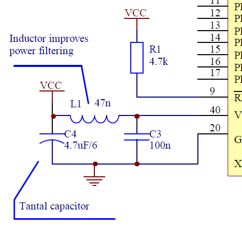

Eine kurze Frage:
Eignet sich diese Spule: http://de.rs-online.com/web/5323342.html zur
Filterung an den Versorgungspins eines ATmegas, wie in der AppNote
AVR042 (http://www.atmel.com/dyn/resources/prod_documents/doc2521.pdf)
auf Seite 16 gezeigt?
Mir erscheint die Güte von 50 recht hoch, aber fast alle Spulen in
dieser Bauform haben eine so hohe Güte (ein paar Ausnahmen gibt es, aber
dann entweder nicht in dieser Bauform, oder nicht lieferbar, oder...)
Vielen Dank!

Eine normale Indultivitaet zum Entkoppeln der Versorgungsspannung ist
nicht si prickelnd. Durch die hohe Guete kommt es keicht zu Resonanzen.
Besser sind verlustbehaftete Induktivitaete wie RS Bestellnummer
230-3761, da braucht man keine Resonanzen zu erwarten.

Von SMD-Ferriten hatte ich hier im Forum auch schon gelesen, aber ich
wusste nicht, welche Impedanz man da nimmt. In den Datenblättern sind
zwar Diagramme, aber welche Impedanz bei welcher Frequenz ist
erforderlich, damit der Ferrit sinnvoll wirkt, und welche Impedanz ist
schon wieder zu hoch?
Ich dachte, Ferrite wirken erst ab viel höheren Frequenzen (> 100 MHz)
und da auch in der AppNote eine Induktivität von 47nH angegeben war
(keine Impedanz o.ä.), wollte ich eine Spule einsetzen.
Rein vom Gefühl her wäre mir ein Ferrit aber lieber, eben weil da nichts
schwingen kann. Ich benötige einen in Bauform 0805. Würde für meinen
Zweck folgender passen?
http://de.rs-online.com/web/6694096.html
Impedanz bei  1 MHz:   9 Ohm
Impedanz bei 16 MHz: 160 Ohm
Ich vermute, dass man in den Diagrammen nur die Scheinwiderstandskurve
beachten muss!?

> Ja, perfekt!
Echt? :-)
Super, danke! Also sind SMD-Ferrite für diesen Einsatzzweck doch nicht
so geeignet. Das beruhigt mich.
Wenn mir jetzt noch jemand sagt, dass auch diese 10µH-Spule:
http://de.rs-online.com/web/1826645.html für die Entkopplung der
analogen Versorgungsspannung geeignet ist (siehe Anhang), bin ich der
glücklichste Mensch auf Erden. Naja, oder so ähnlich... ;-)
